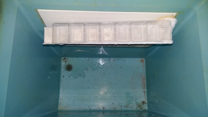

Hier soir j'ai essayé de mettre de l'eau ( comme ils le disent dans le manuel) sur le support du bac a glacon. et voila le resultat...
On apercoit bien du givre sur le tuyau d'arrivé et sur le support mais seuls les 3 premiers carré a droite ont fait de glacons.
C'est donc qu'elle fait du froid , mais pas suffisament ,et au bout d'un long moment quand meme
Et encore la je me dit qu'elle est au frais dans mon garage et qu'on est en hiver.qu'est ce que ca sera cet été ?

La flamme a une belle couleur mais elle me semble faible.

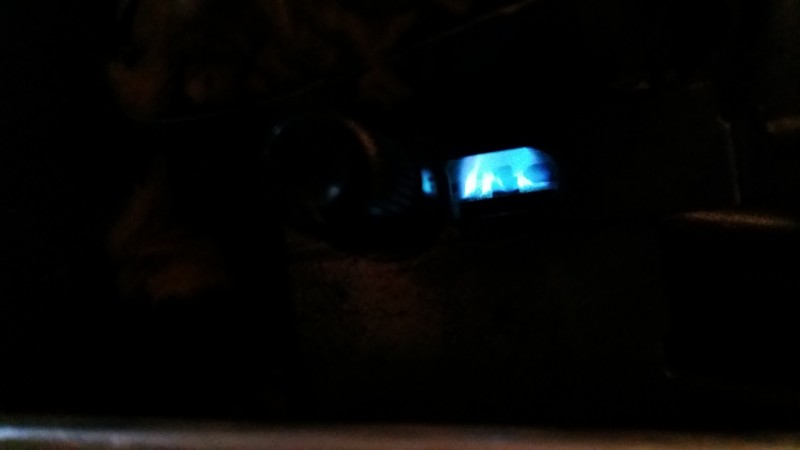

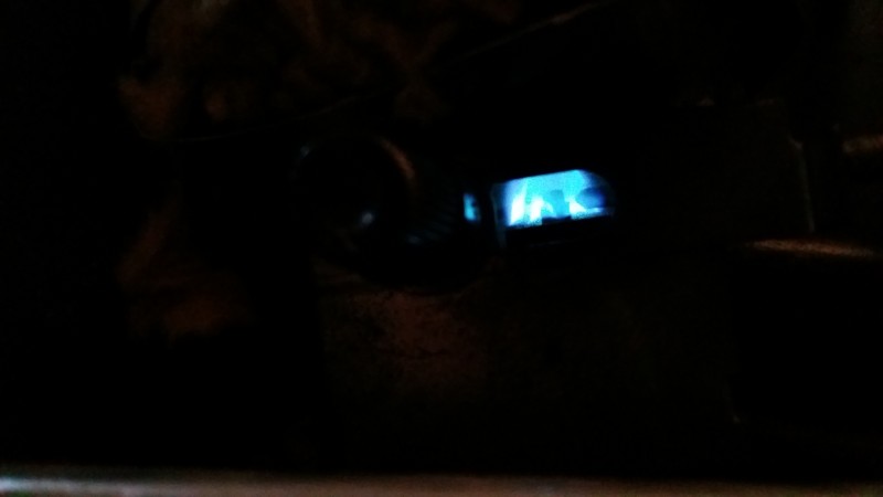

Voila des photos de la flamme ,
Chose que j'ai remarqué , au bout de quelques minutes sur le 220 le serpentin commencait a etre chaud alors que ce n'etait pas le cas sur le gaz au bout de plusieures heures...
Je ne peux pas mettre le flash sinon on ne voit plus la flamme
taytay
taytay

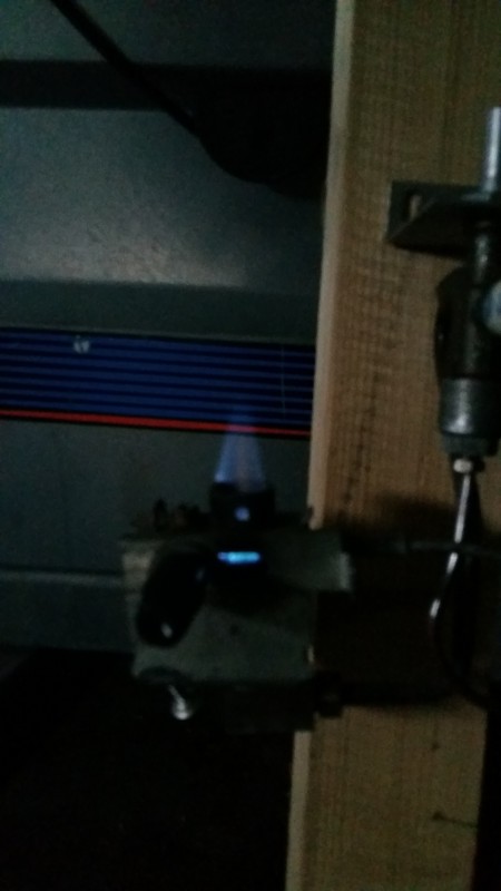

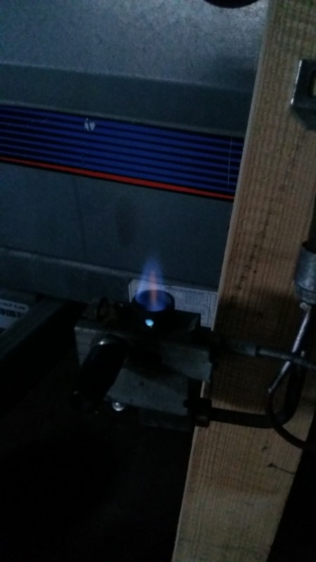

Apres demontage , voila la flamme.
Croyez vous que ca vienne de ca ? Comment vous parait-elle ?
Je n'ai encore rien nettoyer pour le moment

Re: Groenland CT 125 ne fait pas de froid au gaz
elle me parait bien sympa cette flamme
