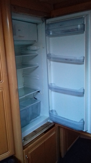

Message par Menhir22 » 08 févr. 2018 10:02
c' est un 175 l intérieur + 17 l de congel soit 192 l total
download/file.php?mode=view&id=32846
