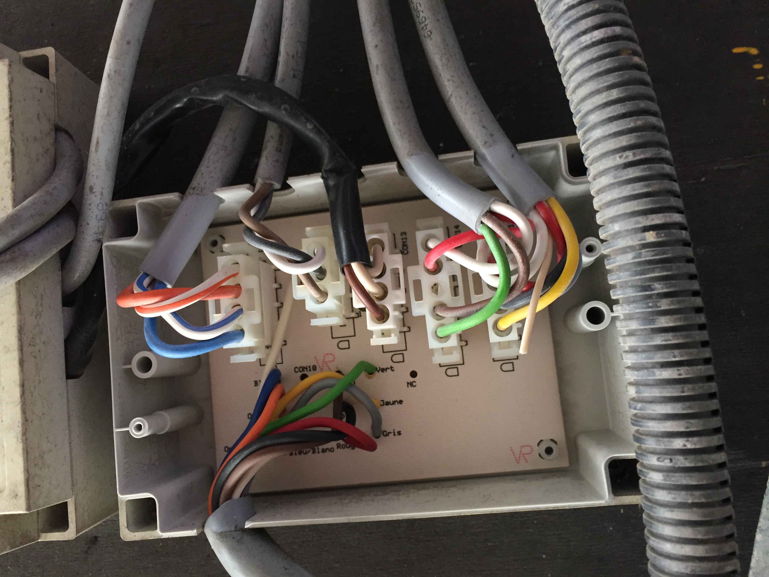

La deuxieme prise est d'origine car est mentionné dans la noticie d'utilisation de la caravane, chaque prise a son cable. Un cable arrive au boitier principal e l'autre a un deuxieme boitier sous le frigo.
j'attache des fotos e la page du manuel avec le(s) branchemnt(s) de la caravane a la voiture.
Merci a tous de votre atention
Rui
manual pag 24 B.pdf
manuel page branchement
(32.13 Kio) Téléchargé 663 fois
boitier principale
deuxieme prise pour frigo

lolofay
Messages : 652
Re: Branchement pour frigo 135 lit
Message par lolofay » 28 mars 2018 20:11
Bien étrange tout ça ....
il vaut mieux refaire la prise entièrement en respectant le code couleur ....
et rassembler tous les fils dans la même gaine comme à l'origine , quelqu'un a du faire une dérivation quelques part ...
Laurent
