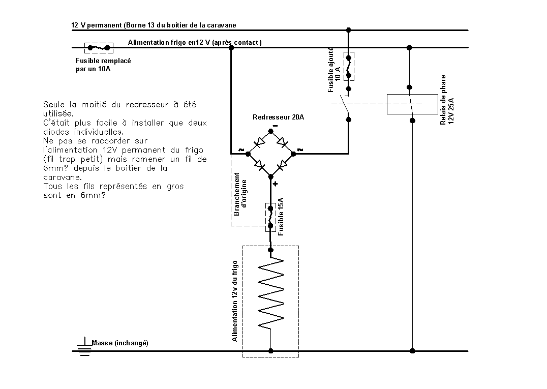

J'ai été confronté au problème avec mon C4 Picasso II.
Après demande d'information chez Citroen, les alimentations 12 V permanent et 12V après contact sont limitées à 10A chacune.
Pour de raisons de garantie, le venduer a refusé de fairev des modifications.
Pour résoudrre le problème, j'ai modifié le cablage de ma caravane, La Mancelle 440 Sa, pour alimenter le frigo avec les deux alimentations ensemble.
Cela marche depuis 1an et demi.
Le redresseur 20A a été commande chez Conrad. le relais, les fusibles, les cosses Faston et le relais de phare a été acheté chez Norauto.
Le cable chez Narbonne accessoires.
Description du cablage.

GAUBERT a écrit :
14 févr. 2020 11:29
Schéma
Solution élégante je trouve. Cela fait que tous les faisceaux de voitures récentes actuellement câblés avec les 12v et la masse en 2.5mm2 ont virtuellement un 12v APC en 5mm2
