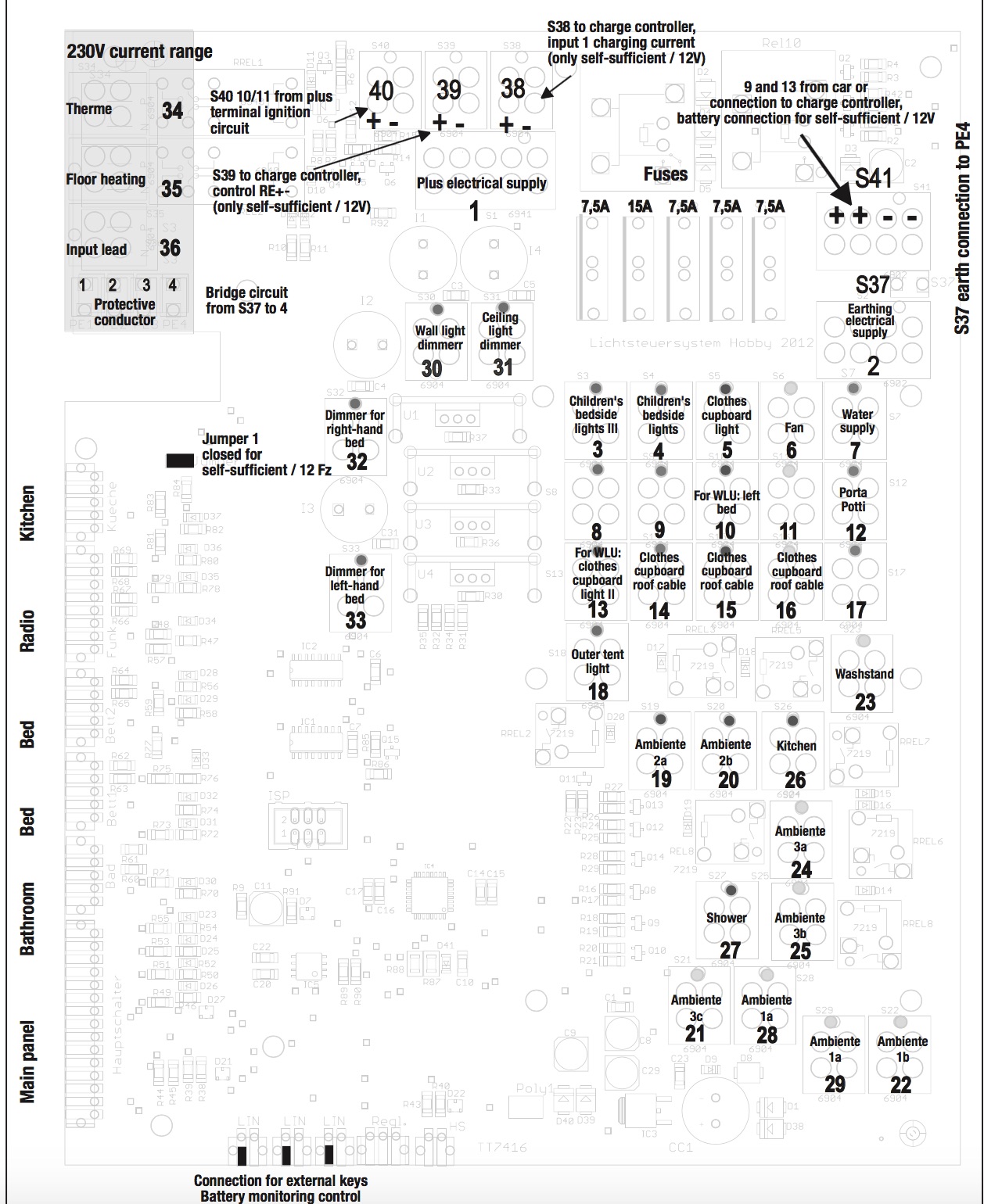

Je crois que la caravane était arrivée à la maison que deux petites vis ont été enlevées... Et là on voit ce qui contrôle ces éclairages ainsi que le therme (et le plancher chauffant... si il avait été installé)
Et un petit coup d'oeil dans le manuel nous simplifiera encore la tâche, tous les emplacements des connecteurs sont décrits.

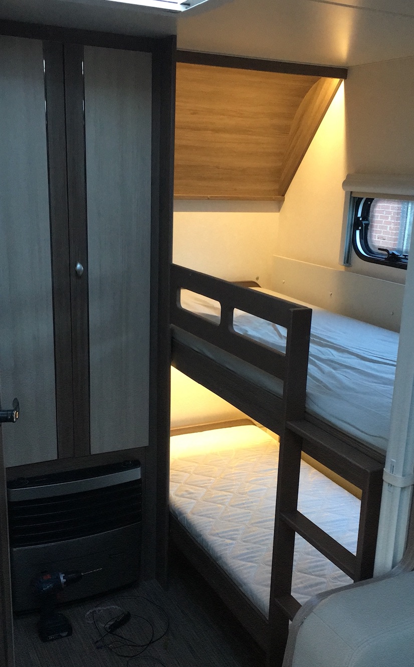

Le lit superposé étant un peu sombre, j'ai tout de suite profité pour ajouter un nouvel éclairage au niveau de ceux-ci.
J'avais le choix de prendre une sortie 12v dimmable (il y en a 4 au total) ou un relais.
Je pensais utiliser des cosses 6,3mm normales mais en allant rechercher du fil récupéré dans un lave-linge pour câbler les rubans led, je remarque un connecteur qui ressemble comme deux goutes d'eau à ce que j'avais vu dans la Hobby... et bien j'aurais du jouer au LOTO hier. Quel chance. Je découvrirai par la suite que ce connecteur s'appelle RAST 5. Quelques soudures plus tard, les rubans led (blanc chaud) étaient placés. Quelle facilité de ne même pas devoir placer des interrupteurs ou que ce soit. Ca n'aurait pas pu être plus facile.
Bien que les rubans leds ne soient pas directement visibles, je les ai quand même posés sur une cornière alu pour permettre la dissipation thermique.
Et dans la foulée, j'ai installé le 2e Truma Therme en série avec le premier (comme je l'avais fait dans la Dehtleffs) pour ne pas tomber à court avec 2 douches à la suite. Tant que tout était ouvert, je suis allé raccorder celui-ci sur la sortie 220v prévue pour le plancher chauffant. Ceci permet de n'allumer qu'un des 2 therme si on sait qu'il n'y a pas de douches de prévues.

Salut Pouxi. Cela signifie que comme moi, si tu devais ajouter un éclairage (ou un autre appareil électrique), tu pourrais tout simplement te raccorder dans la penderie et éviter de devoir placer un interrupteur ailleurs.

Salut Momo, J'avais cru un instant que les trois touches permettaient de sauvegarder 3 ambiances mais tu vois sur cette photo qu'il y a bien (chez moi) des sorties 12v "ambiance 1", "ambiance2" et "ambiance3".

oui il y a des sorties mais comment se fait la commande?
le 4 éme bouton inutilisé ressemble à une disquette qui remplacerait mon bouton M??

Tu n’entend vraiment aucun « clic » lorsque tu fais une pression brève sur « éclairage ambiance 1, 2 et 3?

je n'ai jamais fait attention, j'ai programme 3 ambiances
je vais vérifier à la prochaine utilisation
dans ton cas, comment tu programme les ambiances lumineuses

La touche M ou disquette, c'est la mémoire pour l'éclairage. Il suffit de mémoriser l'éclairage déjà allumé, au prochain allumage de l'éclairage, s'allumera comme cela à été mémorisé.
La touche 1, 2 et 3, c'est pour l'éclairage ambiance. L'éclairage ambiance, c'est selon l'équipement et la finition.
