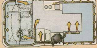

Re: Renseignement sur chauffage
Le cheminement des gaines se fera dans les coffres de la caravane en fonction de l'implantation de ta caravane
et de l'emplacement du chauffage !comme ça par exemple !
- images (43).jpg (10.57 Kio) Consulté 8068 fois

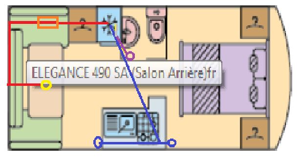

Pour revenir au sujet de la 490 sa, voici le plan du circuit d'air pulsé sur la mienne
3 circuits partant du chauffage et les bouches (buses) par des ronds
ou je suis bigleux mais je n' en voit pas sous le lit
