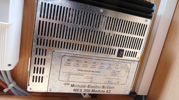

Ha ! encore un qui ne trouve pas ses fusibles ! je me demande bien si je n'aurais pas trouvé les miens... bêtement, en regardant des photos... je vous mets une photo... vous saurez sûrement mieux que moi !
Tu ne trouverais pas quelque chose qui ressemble à ça ? L'interrupteur, quant à lui, active la pompe (trouvé par hasard).
