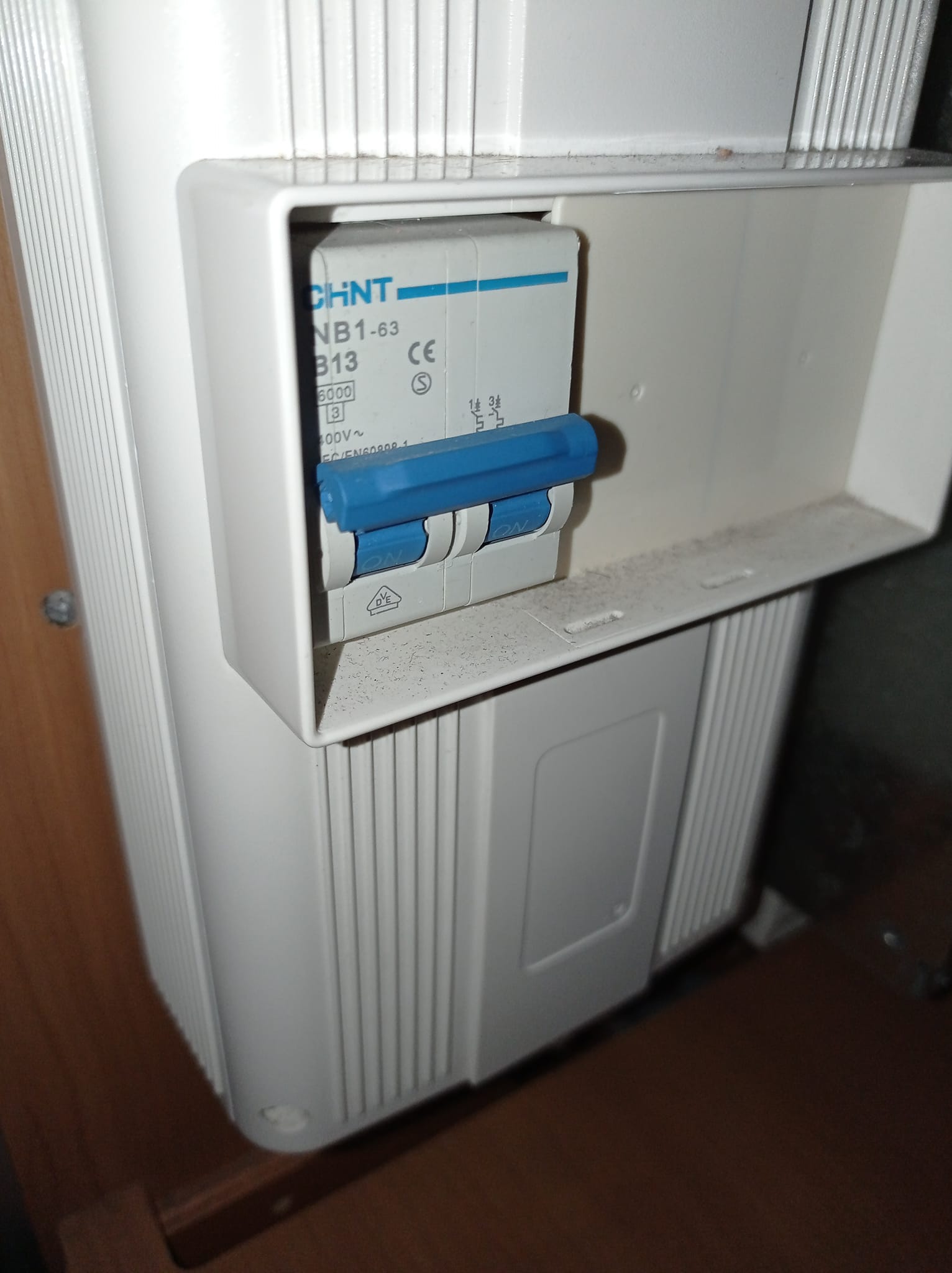

Tu as sans doute des disjoncteurs et pas des fusibles

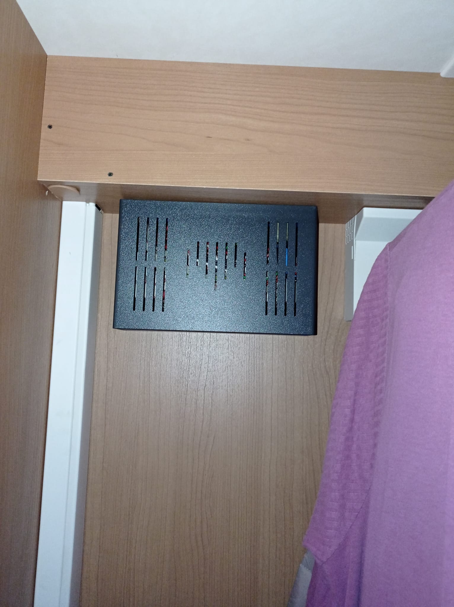

Bonjour Andrée,
As-tu regardé dans la penderie, sous le fond de la penderie, il y’a une plaque en bois qu’il faut soulever. Là , tu trouveras le transformateur avec les fusibles.
Tu peux acheter les fusibles en centre-auto ou magasin de bricolage.
Du moins, c’est ainsi dans la Knaus. Comme Knaus et Tabbert ont les mêmes ingénieurs….

des disjoncteurs en 12 V !!!!
Re: où donc trouver les fusibles et le reste sur cette Tabbert !
À oui tu as raison j'étais parti sur 230v
pas réveillé

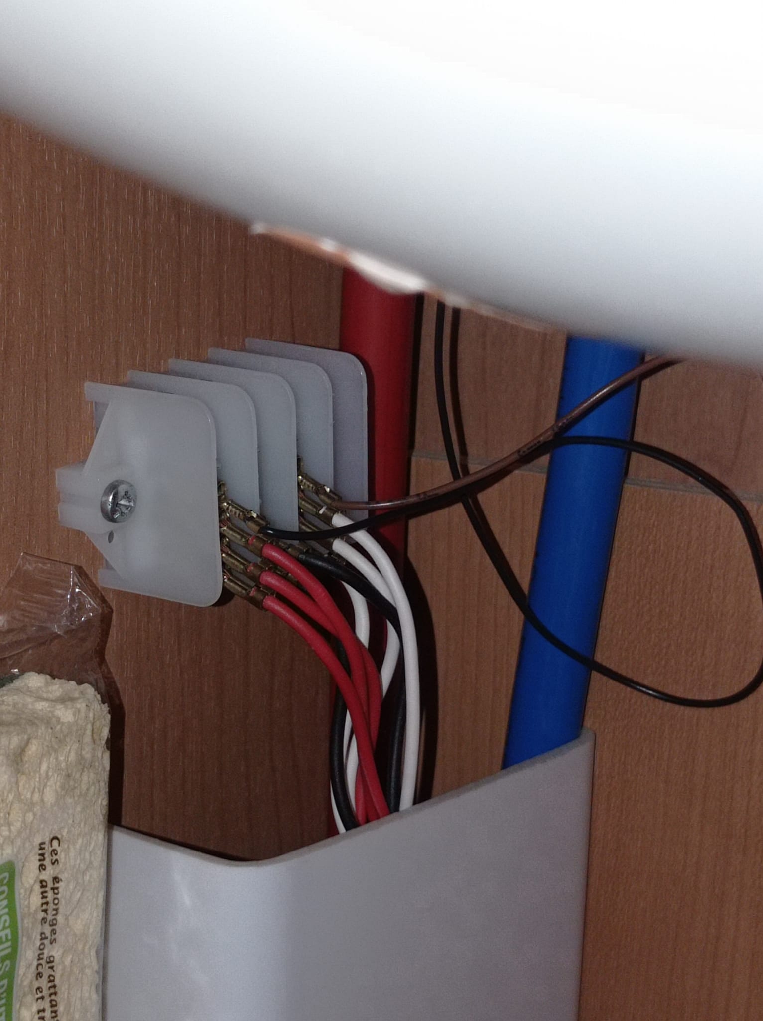

Voici ce que je trouve... dans la garde robe et sous le lavabo !

Cela m'est aussi arrivé de ne plus avoir de 12 volts dans le cabinet de toilette de mon ancienne caravane Tabbert.
C'était une cosse électrique 12 volts qui s'était élargie, et le 12 volts ne passait plus dans ce fil.
Cette cosse était située dans un ensemble de fils 12 volts, comme sur ta dernière photo, à côté du transformateur 220/12 volts dans la penderie.
J'ai résolu le problème en resserrant la cosse avec une pince.

Merci Olivier pour le tuyau ! mais la dernière photo est sous le lavabo... je vais essayer de voir, mais plein de câbles là-dedans !
Si c'est une cosse élargie, en tirant un peu sur chaque câble... un d'entre eux devrait me rester en main ? j'essaierai ça quand la caravane sera à l'hivernage... j'ai trop peur de faire plus de mal que de bien tant que je suis au camping !
