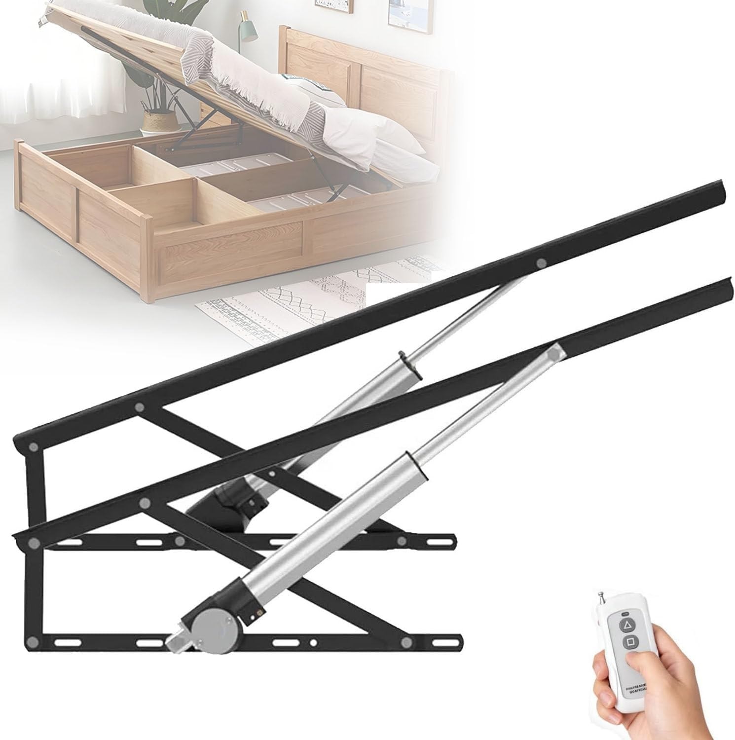

Il existe des systèmes de levage de lit électriques, mais, à ma connaissance, ils fonctionnent uniquement au 220 volts.
Voici des exemples :
- https://www.literie-a-domicile.com/4071 ... paire.html
- https://www.amazon.fr/GLBMXDD-t%C3%A9l% ... B0G574VFHR
A bientôt :wink:
