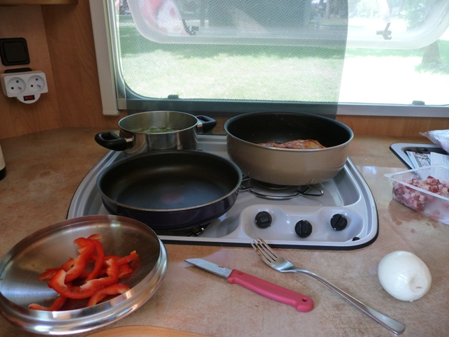

Selon la disposition des brûleurs c'est très possible d'utiliser 3 casseroles.
Comme à la maison les casseroles de grandes dimensions n'ont pas de poignées, j'utilise les pinces Téfal pour la manutention.

A part ça ,comme je trouvais que cuisiner avec 3 casseroles a manche
sur les 3 bruleurs de la plaque gaz de la caravane c'était un peu juste ,
en voyant la façon de faire de Mdame Lili ,nous avons aussi acheter une batterie de casseroles a pinces Téfal !
