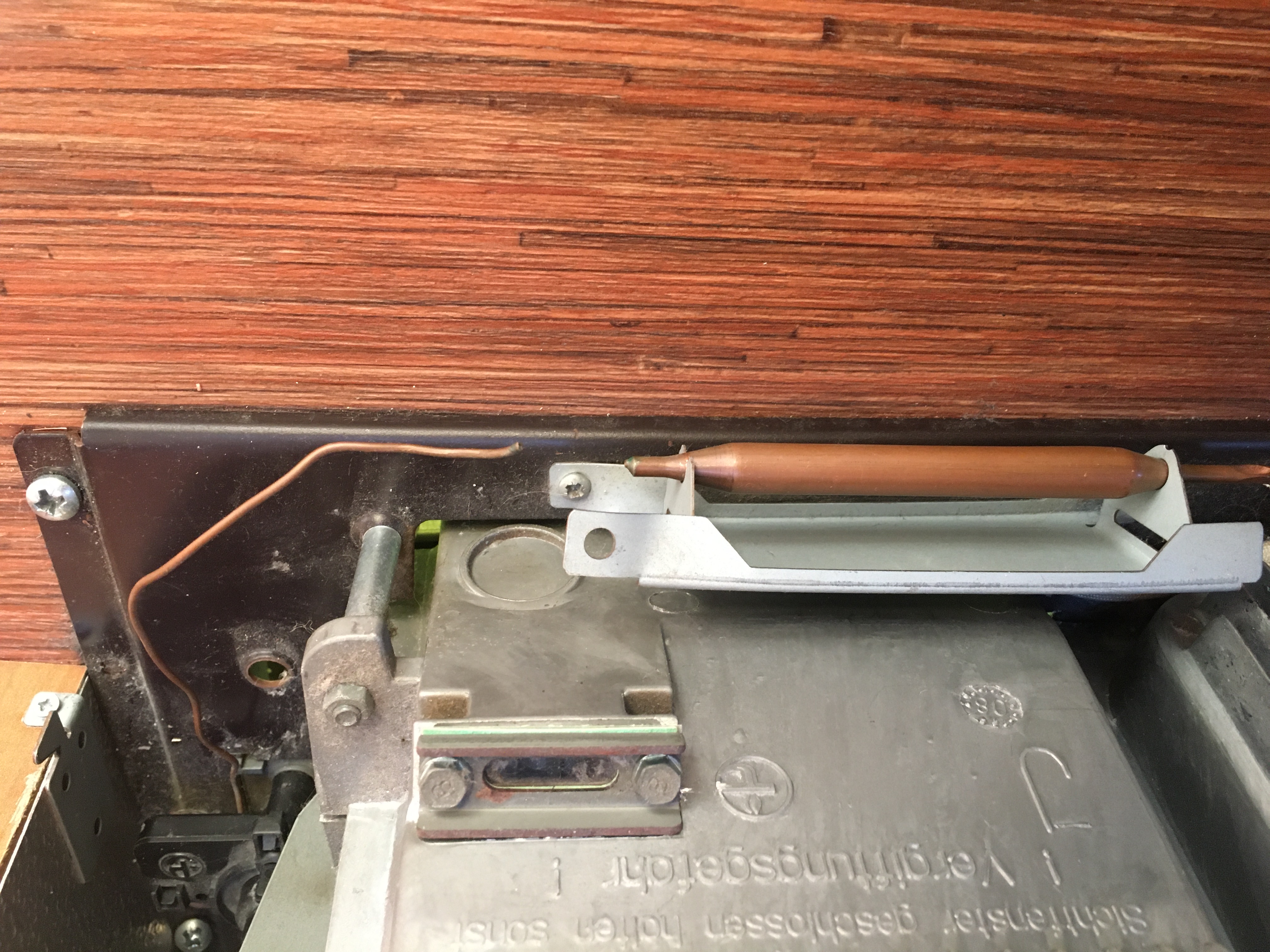

Bonjour a tous,
j'ai un petit souci avec mon chauffage, le tuyau de cuivre qui relie une bonbonne et dessoudé sur le robinet d'alimentation en gaz de mon chauffage
a quoi sert ce dispositif ?
visiblement cet élément n'est pas vendu seul, quelqu’un a déjà eu ce problème ?

Bonsoir, c'est le thermostat, il me semble que toutes les pièces Truma sont en vente!!
A quel commerçant as tu poser la question?

Bonjour,bertone a écrit : ↑19 janv. 2020 20:46Il y en as chez Narbone, mais avec le robinet!!!
https://www.narbonneaccessoires.fr/piec ... e-gaz.html
oui c'est ça, mais vue le prix de l'ensemble j'aurai aime trouver simplement le thermostat

ça ressemble à un thermocouple
si c'est le cas, tu peux le souder à l'étain

ben non,
c' est bien un thermostat et on ne peut pas le souder car logiquement il est sous vide ( frigo ) mais peut-être différent pour chauffage
il me semble bien qu' il est vendu avec le robinet,

OK Pierre, mais personnellement, pourquoi pas tenter une soudure, ça ne mange pas de pain
thermostat et thermocouple, le principe de fonctionnement est le même
tu en trouves un peu moins cher ici
https://www.ebay.es/itm/Caravan-Motorho ... 3361144603

Si je peux me permettre ,je peux dire que le resouder ne servira a rien ,
J'avais eu le probléme en vacances d'hiver sur ma City et le concessionnaire de Roanne avait essayé
Heureusement pour moi ,il en avait un d'occase

papy, t'as vraiment du bol de trouver un concessionnaire pendant les vacances qui accepte de faire une soudure et qui fait de la pièce d'occasion
ça existe
si j'étais à la place de "Entib", foutu pour foutu et au vu du prix de la pièce neuve, je tenterais une soudure
ça ne mange pas de pain hein
ça existe

La pièce qu'il te faut est un thermostat capillaire a soufflet je viens de regarder sur les cités chinois mais il faut regarder ton modèle exact mais cela varie entre 0,50 et 1 $ Us donc on devrait trouver cela chez les grossistes en électroménager aussi.
Cordialement
Claude
Cordialement
Claude

il ne te reste plus qu'à démonter et trouver un thermostat capillaire a soufflet qui va
