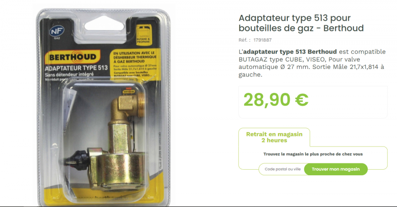

bonjour deux adaptateur suivant la marque de 5 kg ou 10kg fibre
pour les periodes de bonne saison la calypso butate est un bon compromis

Tout a fait d'accord avec <<toto 57>> sauf au sujet de l'utilisation du propane ou du butane
mais ça ce n'est que mon point de vue :wink:
Il te faut un ROBINET ADAPTATEUR au diamêtre de clipsage de ta nouvelle bouteille
surtout pas un détendeur clipsable des fois offert avec la bouteille
Butagaz c'est du 27 mm et tous les autres (Elfi etc ) c'est du diamétre 20 mm
Même si le marquage différe sur le caoutchouc des tuyaux
les filetages d'entrée et de sortie des robinets adaptateurs clipsables ou des détendeurs clipsables
sont standard que ce soit pour du Propane ou du Butane
Perso je fonctionne depuis des années avec 2 Cube Propane Butagaz et un robinet adaptateur clipsable
et un flexible butane/propane a VIE comme ça pas de soucis de date de péremption ! ===8

Message par Tigrane_78 » 21 mars 2022 09:02
Bonjour @tous,
===2 Merci pour votre aide
j'ai commandé sur TataZone un "Start Adaptateur 513 pour bouteille 6kg Cube,Viséo 1 ADAPT 513" qui semble correspondre.
Nous verrons à la réception si ===8 ou ===9

C'est pas tout a fait ça mais je pense que tu es sur la bonne piste , :lol:
En fait je pense que TELIO 56 branche la lyre du détendeur de la caravane directement sur la 13 kg
ou il branche sur cette même lyre le robinet/adaptateur et il le clipse sur la 6 kg
puisque le filetage de l'écrou de la lyre est le même pour :
1/le robinet des 13 kg
2/les détendeurs vissés ou clipsés
3/ les robinets /adaptateurs clipsés
que ce soit pour les détendeurs et les robinets adaptateur clipsés en diamétre 20 ou 27mm
j'y avais un peu pensé ,mais bon a chaque vissage/dévissage il faut bien vérifier l'état des joints ! :roll:
