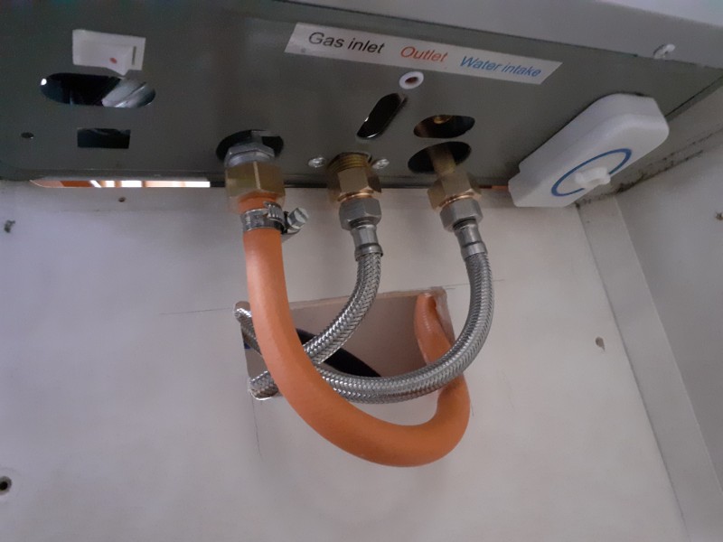

Voilà ce que je dois raccorder au chauffe-eau qui est en diamètre 15/21 pour le gaz, ou raccord tétine.

D'accord mais pas plus simple de se raccorder juste après le robinet ?

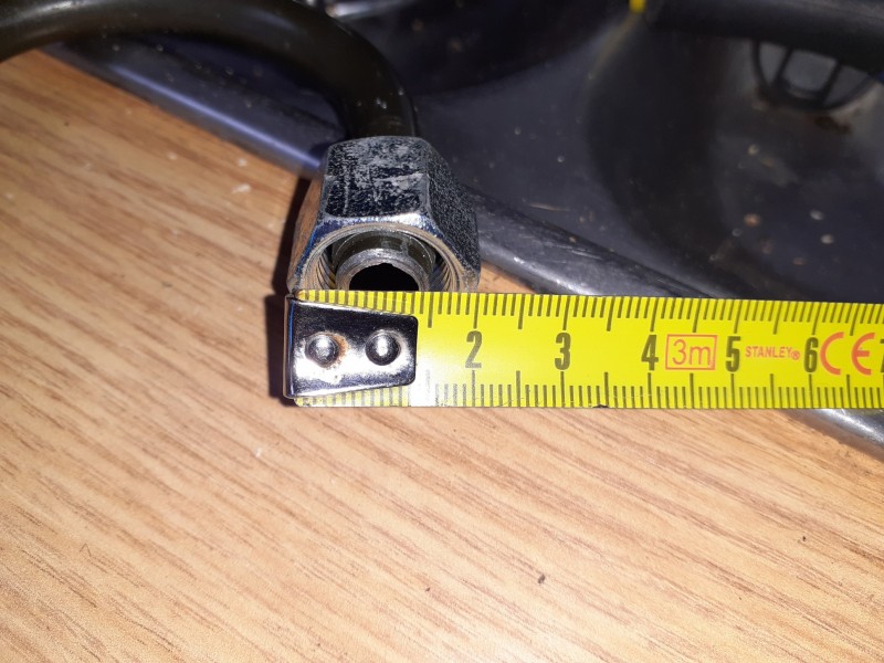

Et bien je viens de trouver un semblant de solution grâce à cette vidéo à 6'24 (et le mec est tjrs vivant..) : https://www.youtube.com/watch?v=N2OPjTrzfW0
J'ai récupéré ce même embout sur mon ancien chauffe-eau

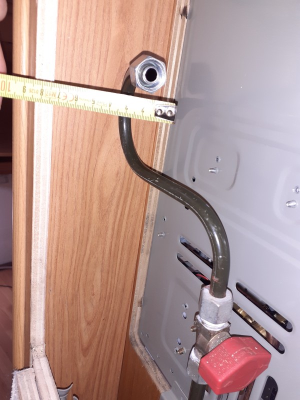

Mon seul problème maintenant, comment modifier la courbure de ce tuyau car évidemment, il n'est pas coudé comme il faut pour ce nouveau chauffe-eau ??

Faut le chauffer en tout cas

Message par Raynie » 28 mars 2024 19:13
Je suis resté en mode tétine (c'est ce qu'il y avait sur l'ancien chauffe-eau). Il y a bien des tuyaux pour tétines NF qui se vendent encore en magasin.
ça chauffe, aucun souci.
Je m'emmerde un peu avec le tuyau d'évacuation..

le tuyau orange,
c' est le gaz ===7 la norme elle est où ??

La couleur orange est interdite pour du gaz ?

la lyre de ma Hobby achetée neuve en Allemagne était orange 8)

en effet, ce n'est pas la couleur qui fait l'homologation :lol:
