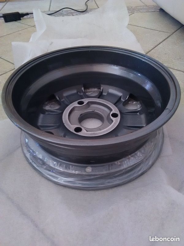

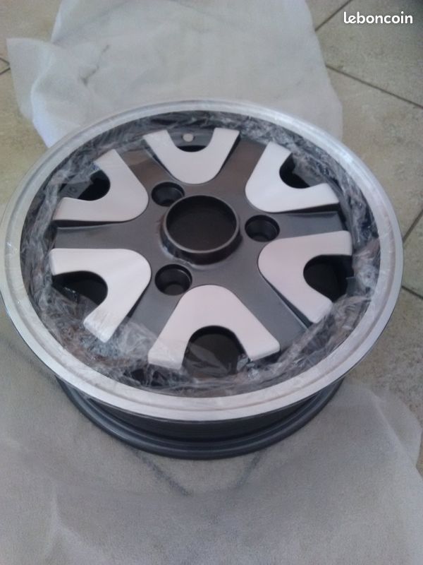

Sur ma R14 TS j'ai en cours de montage des 175/70/13 sur des jantes AMIL en remplacement de 155/80/13

J'ai fait de même sur les jantes alliages de la caravane de ma mère.
Sur la mienne il me fallait un deuxième jeux de jantes donc je suis passé en 14 pouces du coup au chausse-pied..
Maintenant on est d'origine en 16 ou 17... :arrow:
