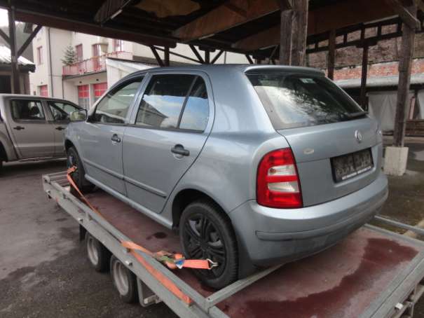

Donc si j'ai bien compris, avec ce Freelander, je peux tirer une charge égale ou supérieur a 2 050 kg, c'est ca?
Voila sur la photo ce que je veux tirer avec le freelander: Remorque (900 kg) + voiture dessus (1 100 kg)
non, tu peux tiré une charge de 2000 kgs
PTR poids total roulant 4050 moins PTC poids total en charge 2050 = poids tractable 2000 kgs

la plaque parle d' elle même :
4050 - 2050 = 2000
