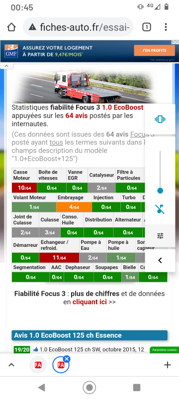

allegra02
Messages : 604
Re: Ford FOCUS essence III SW 1.0 (3 cylindres) 125 ch
Message par allegra02 » 03 sept. 2021 00:51
La puissance et le couple sur ces petits moteurs sont conditionnés par des calculs basés sur des paramètres. Si tous sont Ok , alors vous avez une chance que la voiture vous délivre ce qui est sur le papier ..
A l'inverse d'un bon vieux 2l atmo piloté avec un câble métallique entre l'accélérateur au carbu.
Les fiches fiabilité du 1.0 e Ecoboost 125 CV sont édifiantes..la casse moteur n'est pas rare...10 casses moteur sur 64 avis
Le vendeur lui même ne vous suit pas et émet des réserves.
J'ai vu Peugeot que j'ai quitté me refuser des prises en charge post garantie légale après m'avoir dit "oui, mais vous tractez une caravane ça change tout"
Si vous cassez votre moteur je vois bien Ford faire de même.
Voyez ce lien sur la fiabilité inquiètante alors que les avis n'émanent que rarement de personnes qui tractent
http://www.fiches-auto.fr/essai-ford/mo ... -_-125.php
Les cas de casse sont importants
Bien Caramicalement.
