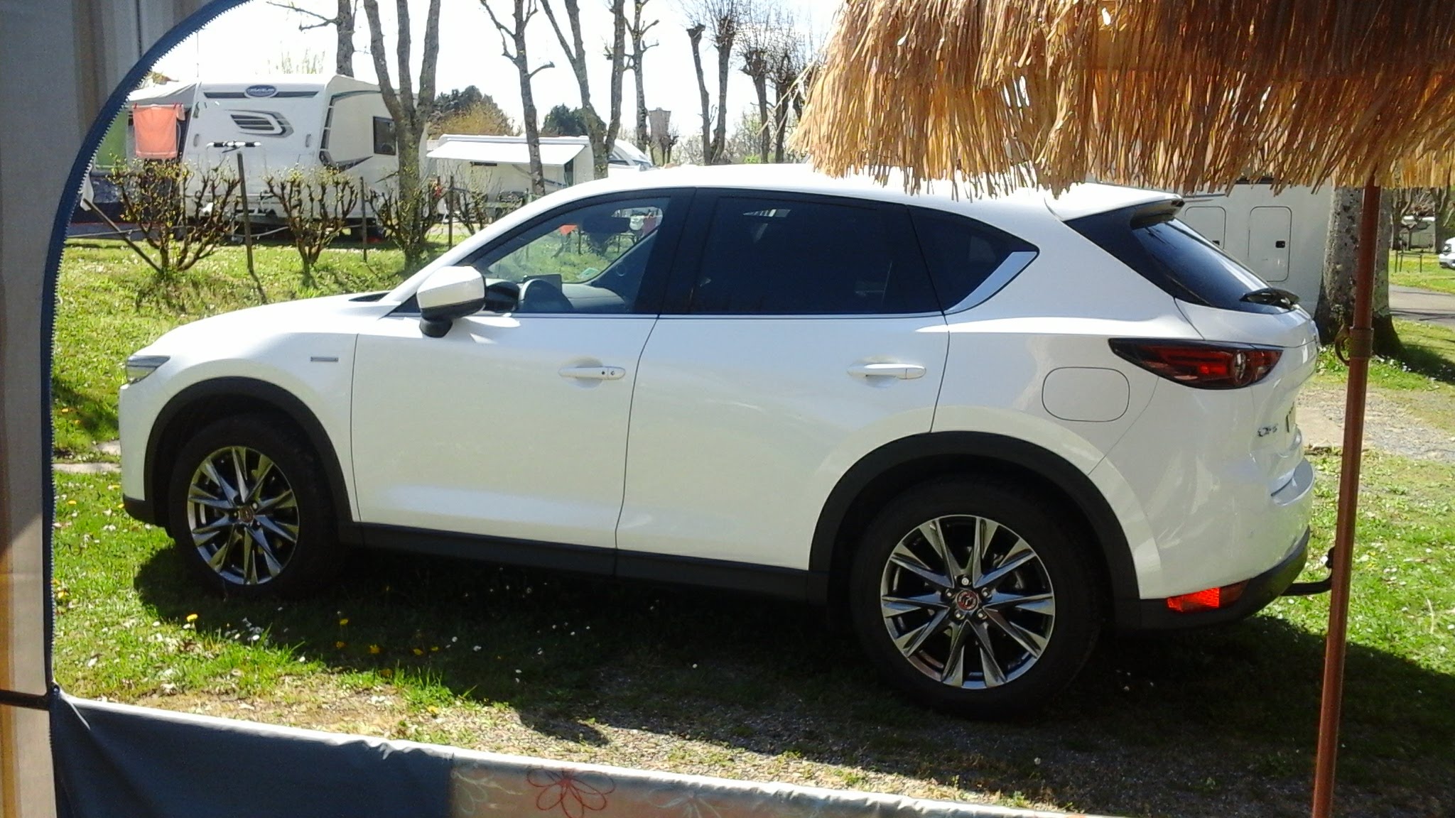

Mon SUV CX-5, 2.2 L 150 Ch Skyactyv D peut tracter 2 tonnes avec le permis B96.
Mais MAZDA ça n'intéresse pas grand monde :oops: et comme ceux qui en ont les gardent, on n'en trouve pas d'occasion !
