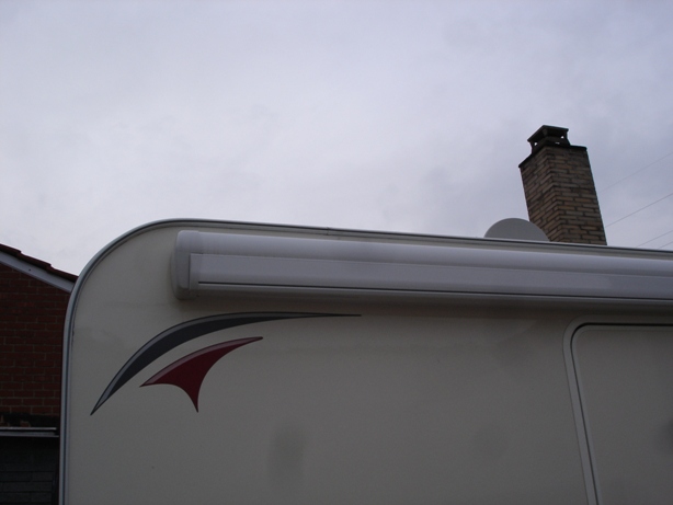

Bonjour, je viens vers vous pour résoudre un problème que rencontre mon beau-frère sur sa nouvelle et première caravane.
Voici la situation, il vient de racheter la caravane de ses parents (hobby) sur laquelle il y a un store, il a également acheter un auvent (qu'il n'y avait pas) mais celui-ci ne peut pas passer pour 2 raisons:
1) pas assez d'espace entre le store et le rail pour mettre le système trifix,
2) de la colle dans le rail qui empêche d'enfiler le jonc du auvent.
Ils ont essayé de descendre le store auprès d'un spécialiste hobby sur Rennes mais il ne peut pas. Il y a trop de colle, il a peur d'arracher la tôle de la caravane.
Ce que je lui propose, c'est de remplacer le système trifix par l'ancien système à ventouse pour les barres de toits qui tombent en face du store. Et donc prendre appuis dessus.
De supprimer la colle présente dans le rail pour pouvoir passer le jonc.
Est ce que vous voyez une autre solution?
Existe-t-il un produit spécifique, une technique particulière pour enlever cette colle dans le rail?
Merci

Re: Le store empêche le auvent de passer. Comment faire?
Tous les auvents n'ont pas de Trifix, j'en ai eu un pendant 9 ans qui avait simplement des ventouses, et ça tient bien....
Le toute étant de tendre encore mieux les mâts qu'avec les Trifix !
Pour le reste, je ne peux te renseigner, je sais qu'il existe des outils pour nettoyer, élargir les rails d'auvent, mais en présence de colle, je ne sais pas s'ils sont efficaces....
Si le concessionnaire est équipé, autant le laisser faire...Il a peut être des meules adaptée au profil du rail d'auvent !!!
Il a de plus, comme professionnel, une obligation de résulat !!!

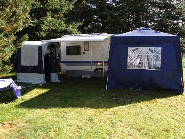

Moi aussi j'avais acheté le auvent, persuadé que le démontage du store ne serait qu'une simple formalité. Résultat..........store indémontable par abus de sikaflex.
Le concessionnaire d'Avignon m'à dit que la seule solution était la découpe de la structure du store, donc store à la poubelle et un horrible bandeau contre la paroi de la caravane à vite camoufler par .......un store fixer plus bas.
Le auvent a été revendu et a été remplacé par un barnum et sommes toute, c'est pas mal à l'usage

lors de l ' achat de ma Hymer Nova ,celle-ci avait un omnistore de 4m50 mais posé sur le toit comme sur celle du magazine (camping-caravaning)de Mars donc il m 'est possible d 'installé un auvent en dessous ,le rail est accessible et de plus j 'ai un rail sur l ' autre côté de la caravane ,je ne sais si d'autre marque possède cette option ? ce qui peut-être utile pour avoir une pièce de plus
