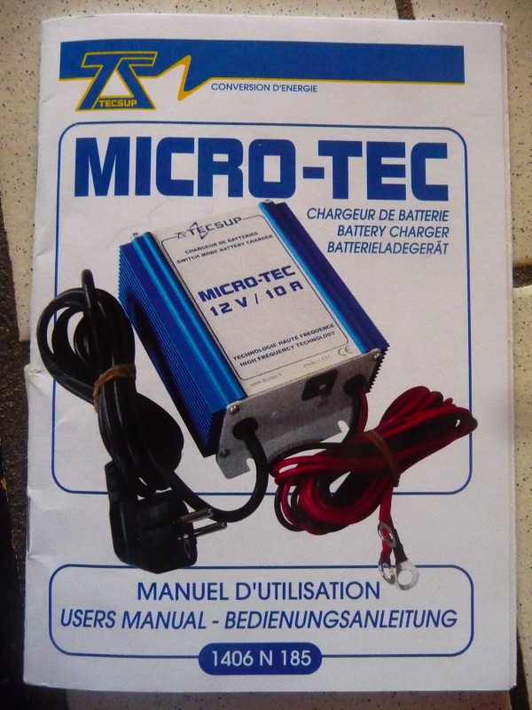

Notre chargeur c'est ceci Disco est branchée en permanence sur le 230 et c'est lui qui gère sans soucis et ce depuis 2008.
