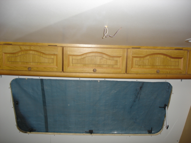

slt nenesse, tout les malheur de ma belle on commencer par ce pu.....!! de lanterneau il c'est envoler et na pas ete changer donc infiltration durant 3 ou 4 ans imagine le dégat, sa ce voit sur les photos enfin bref, plus de carreaux sur ce lanterneau en racheter un en ocaz tres cher par raport au n...
