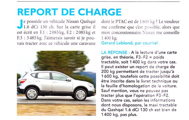

Message par Bonaud » 20 oct. 2014 15:08
@ gwen 72
Vas donc raconter cela aux forces de l'ordre... :D
Et demande l'avais aussi de la rédaction de CCLC redaction.cclc@motorpresse.fr (le rédacteur en chef vient de changer !), qui eux, depuis toujours, ne parlent que de PTAC remorquable...
Tu peux peut-être même leur apprendre leur métier ? :D :D :D
Pour ma part je m'en tiens à mes lectures qui me disent par exemple que les Scénic ne peuvent tracter que 1300 kg de PTAC !!!
Quand à ceci :
les 2 PTAC peuvent bien dépasser le PTRA du véhicule tracteur, tant que le poids réel de chaque élément ne dépasse pas son PTAC,
et que le PTRA ne soit pas dépassé.
C'est le principe même du report de charges, utilisable seulement lorsque le constructeur du véhicule tracteur le permet !
Un peu de lecture ???
Et :

ok bonaud ! je veux bien leur apprendre puisque c'est mon métier !! je suis enseignant de la conduite et securité routière au service de l'état, donc pas de soucis sur ce point, vu que j'ai la spécialité du poids lourds/remorque, sans me vanter... je suis désolé mais c'est ce que j'enseigne chaque jour...
et montre moi précisément le texte où est indiqué que la charge remorquable est le ptac : j'ai hâte de voir l'extrait de l'article...
je ne veux pas polémiquer ou faire la zizanie, juste remettre en règle les choses que tout le monde est sur, alors que c'est inexact.
Tous mes textes de référence, meme le code de la route lui meme indique bien que la charge maximale tractable est le poids réel de la remorque et non son PTAC !

Pour pas avoir d'emmerdes vaut mieux s'en tenir au maxi tractable du véhicule :wink:
