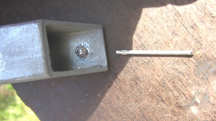

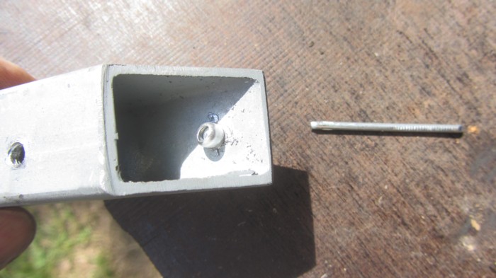

Je viens donc de faire le remplacement de deux compas de baies. Le résultat laisse à désirer, c'est le moins qu'on puisse dire. Je trouve utile de faire la narration de cette manip et des difficultés qu'elle a entraînées, afin que toute personne tentée par ce genre de bricolage sache ce à quoi elle s'expose.

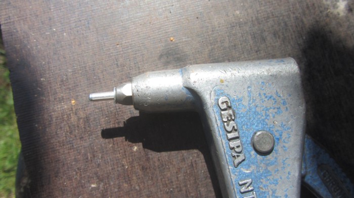

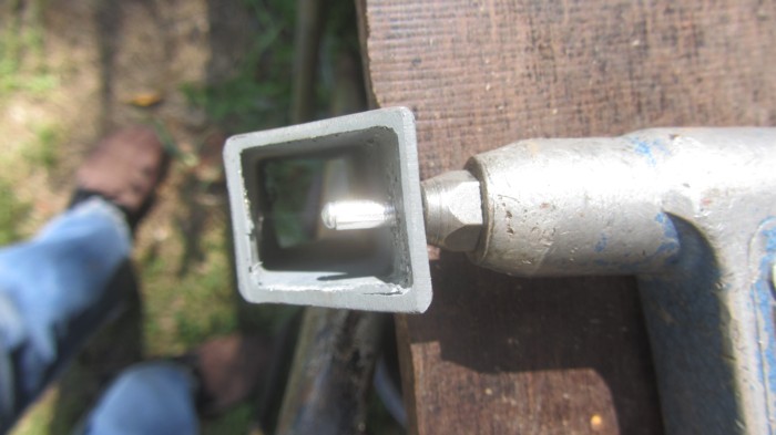

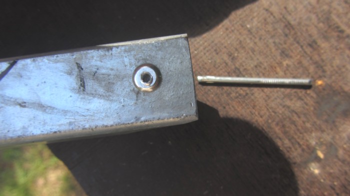

D'abord, l'outillage. Ne disposant pas d'une pince à riveter, j'en ai acheté une au BricHome local : un seul modèle (sans marque), 20.65 Euros. Pour les deux premier rivetages, cela a fonctionné parfaitement. Mais, pour les troisième et quatrième rivets, pas moyen d'obtenir que la pince casse la tige... J'ai dû, après plusieurs tentatives de serrage de la pince au maximum, bouger, tourner, fléchir à droite, à gauche, vers le haut, vers le bas... pour obtenir, avec beaucoup de difficultés, la rupture de ladite tige. On peut voir le résultat sur les photos ci-après : les deux premiers rivets paraissent OK,
les deux derniers montrent un bout de tige qui ressort
J'espère que le montage tiendra malgré tout...
Dans tous les cas, la pince ne fonctionne plus correctement, comme me l'a démontré un essai à blanc sur un rivet neuf.
