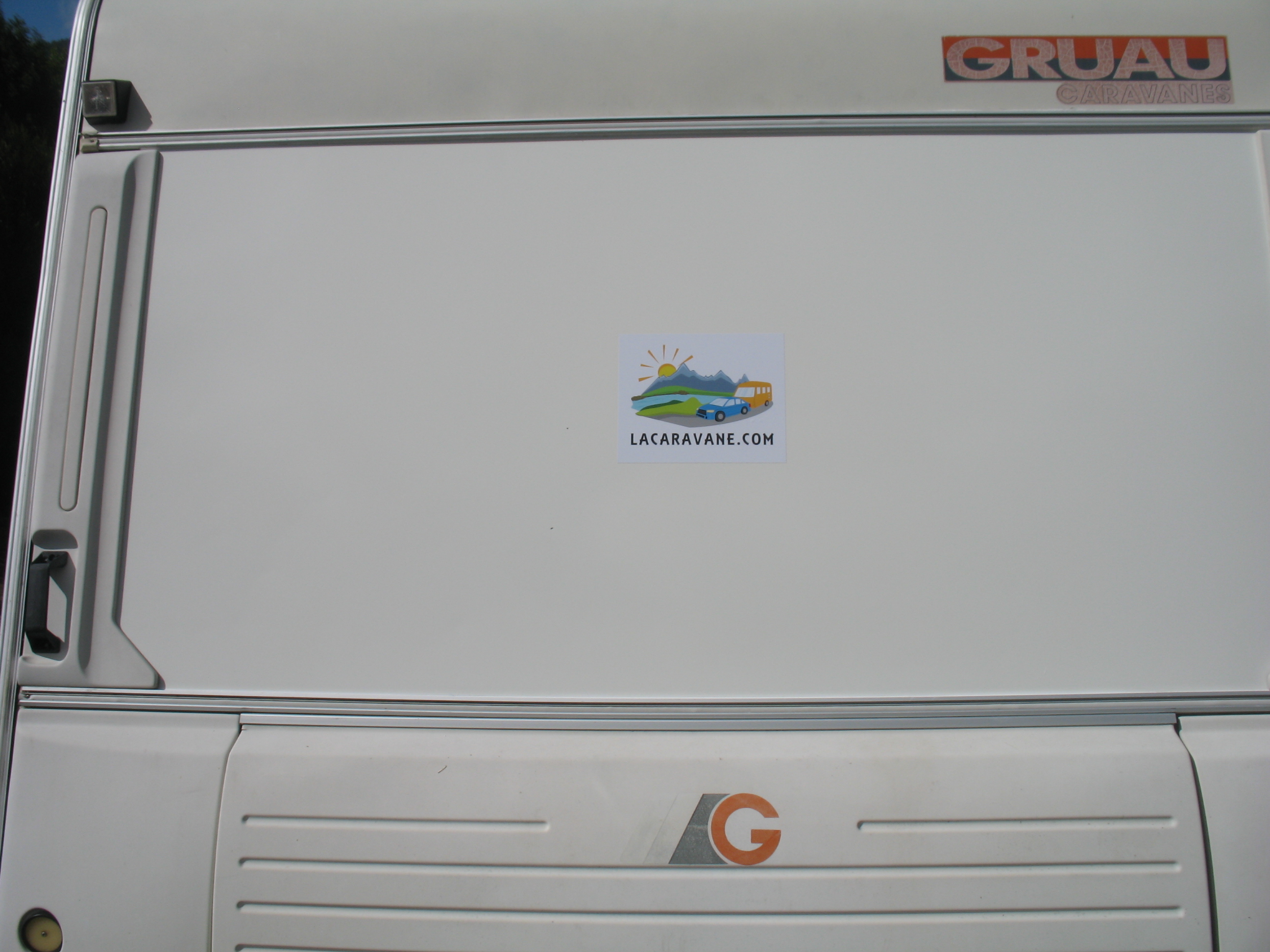

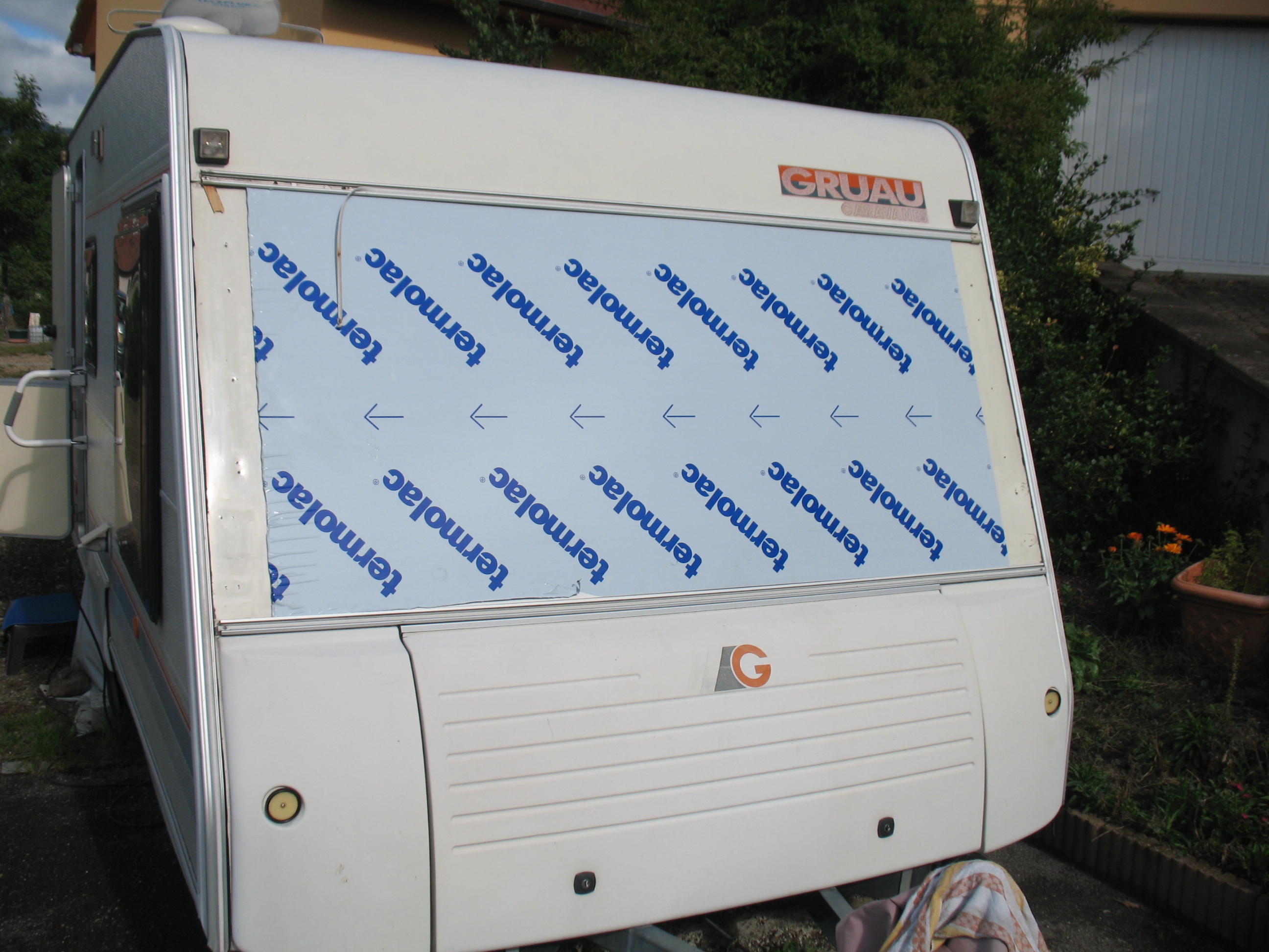

Aluminium thermolaquer epaisseur 1,5 millimètre ,poids du panneau 9,700 kg dimension 1,91 x 0,92 fait sur meusur

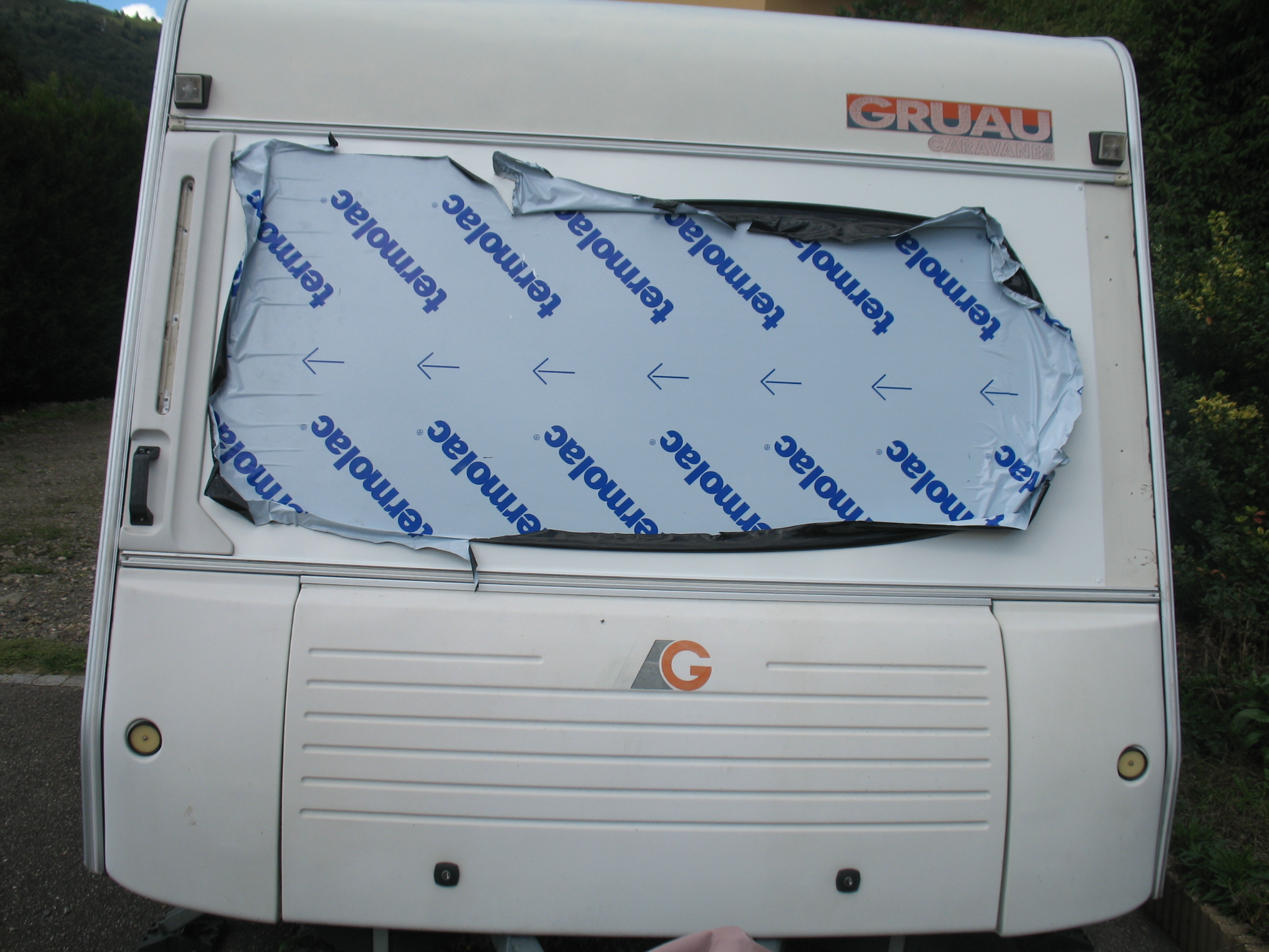

commande sur internet lien http://tole.lametallerie.net/
je suis aller chercher la plaque pas frais de port , j habite a quelques km du marchant http://tole.lametallerie.net/magasins
le prix suivant la dimensions
plaque coller avec de sikaflex 521 uv avec 2 tubes
lambris pvc grosfillex exapan attitude P NORD TAUPE MAT réf 74 656 B88 188V - 1,20m

Il y a de plus en plus de caravanes sans baie avant ,on ne le ouvre pas il y a le lit sous cette baie ,c'est notre choix ,elle à déjà pris plusieurs fois des coups en roulant
Lili à bien résumé le pourquoi il y a pas de baie avant
