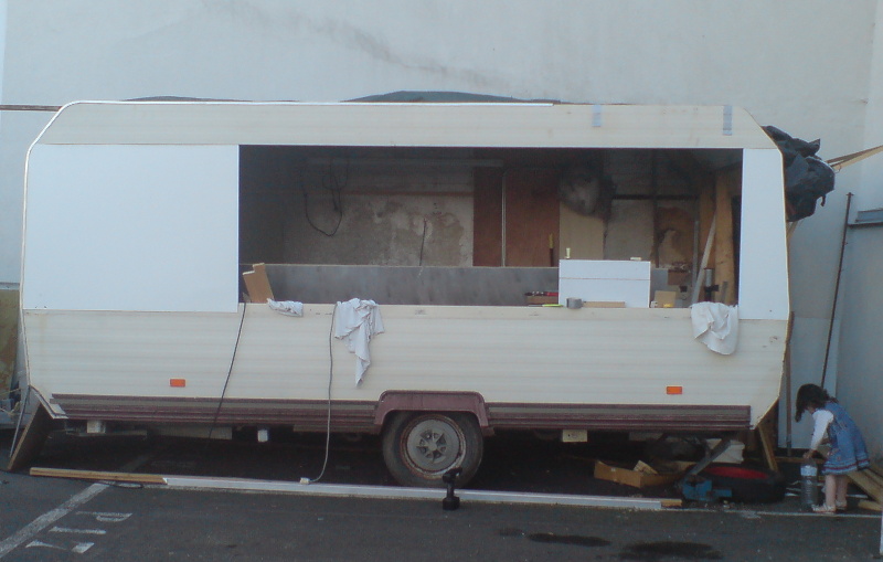

Message par daniel_bel » 05 août 2013 21:49
Je vois que le voisin est rentré, et que tu as engagé une hôtesse...
Le brusseleir en Val Mosan
BurgerSurVie
Messages : 721
Re: Digue GS470: 3 photos en attendant la suitetout à l'heur
Message par BurgerSurVie » 06 août 2013 00:00
daniel_brx a écrit :Je vois que le voisin est rentré, et que tu as engagé une hôtesse...
Tu rigole, elle n'a que 3 ans depuis quelques jours, mais elle me passe tourne-vis, marteau ou bien même les vis que je lui demande, et ceux sans se tromper :shock: ! INCROYABLE !!!
Par contre cette bougresse n'écoute pas toujours son Papa, et cette après-midi, je reconnais que j'ai flippé car pour installer ma tôle haute horizontale en étant seul, ce fut très dangereux, et elle restait dans mes pattes !!! :twisted: :twisted: :twisted: J'ai eu la trouille au ventre comme un fou

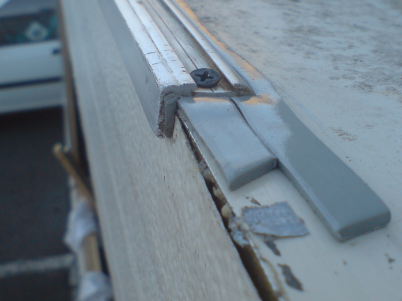

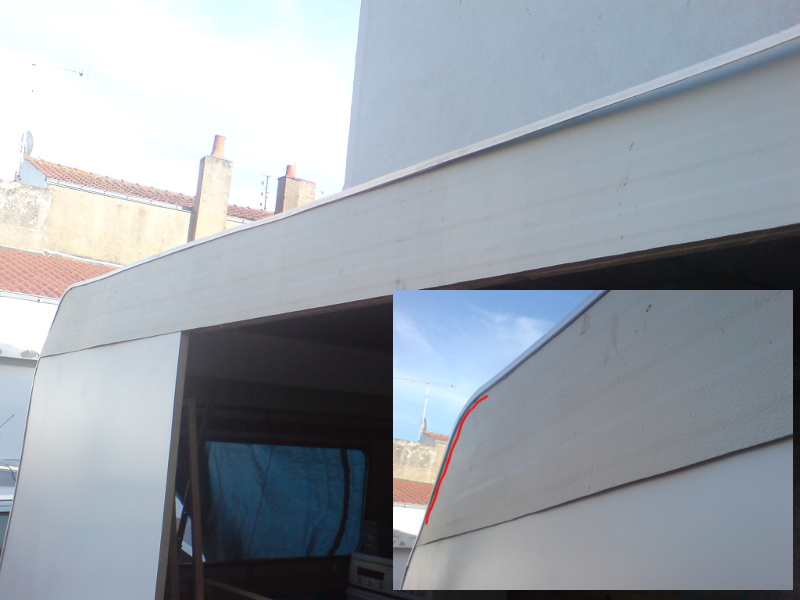

Mais pourquoi aucune personne moins stupide que moi ne m'avait prévenue de la galère ?!?
Mon Dieu que je me suis cassé le "Cul" (oui je l'ai bien écrit !!!) avec ce ρ℧ɻα!И de butyl !!! :twisted: :twisted: :twisted:
Ça colle partout (Mains, fringues ...) sauf sur la tôle et la barre d'alu avec les 24°C de cette journée!
Qui plus est l'avant comme le Luc de la belle ont des pentes négatives, donc ça pendait dans le vide, en prenant bien soin de s'auto-tricoter pour se coller à chaque coup de vent :twisted: :twisted: :twisted:
Oui pour être plus clair, et me faciliter la tâche (Je plaisante! ) mon butyl est en 12mm de large, donc obligé de mettre 3 bandes. 2 jointes pour la partie toit et coté, et une latérale pour les parois.
Rhâhhhh J'ai bien cru que j'allais péter un GROS Très GROS FUSIBLE !!!
Bon, mais voici en images ce que cela donne:
Ca pendouille encore, mais ce n'est pas grave ;) Juste du Rab !
Là on voit bien les 3 bandes de Butyl positionnées !!!!
Pfff quelle galère !!!!
Bon mais je crainds une éventuelle fuite, là où j'ai dessiné le trait rouge!
La tôle haute est tout juste emboitée sous le rail et ceux de très peu !!!
Quelle Mxxxx !
Ah oui quand même que je donne l'astuce que j'ai trouvé pour m'aider à coller le butyl afin qu'il adhère mieux !
En fait je lui ai passé une fine couche d'acétone, à partir de là, il s'est mit à bien mieux coller aux supports que je désirais (tôle d'un coté, rail de l'autre)

Je te signale mon cher que je l'avais dis , moi .....Et crois moi je sais par quoi tu es passé .
Pour ton espace inquiétant en haut moi perso après fin du " dégoulinage je rajouterai un joint pour bateau avec le pistolet ...

Message par Chindy » 06 août 2013 20:10
Buger
Si je peu me permettre je vois 2 défaut sur ton toit , je te suggère d'y remédier pour ne pas avoir d'infiltration , quand tu met du butyl côté a côté il te faut les coller vraiment bien de bord a bord afin de les souder l'un a l'autre pour qu'il ne fasse qu'un pour ne plus voir de jonction
Le 2 eme remplace tes vis extérieur par des vis inoxydable ça ne vaut qu'une dizaine d'euros les 100/150 pièces
Et ton butyl tu doit t'arranger pour qu'il déborde légèrement au niveau de ton trait rouge et même sur tout le pourtour
quand ont veut ont cherche les moyens et quand ont veut pas on trouve des excuse :)

Message par BurgerSurVie » 07 août 2013 09:32
Chindy a écrit :Buger
Je te promet que j'ai fait de mon mieux, mais pour la photo, j'ai un peu écarté pour que l'on voit au mieux ce qui me prenais la tête :P
Chindy a écrit :Le 2 eme remplace tes vis extérieur par des vis inoxydable ça ne vaut qu'une dizaine d'euros les 100/150 pièces
Tu crois ? Je pensais ensuite faire un joint genre MS9 tout du long pour rendre le tout étanche, et qu'elles ne se mettent pas à rouiller
Chindy a écrit :Et ton butyl tu doit t'arranger pour qu'il déborde légèrement au niveau de ton trait rouge et même sur tout le pourtour
C'est ce que j'ai fait déjà lors de la pose, et le compte ajouter un fin bandeau collé à celui qui est déjà.
En fait ce qui me fait peur, c'est que la partie basse du surlignage rouge, n'entre sous le rail que de 2 petits millimètres.
Ceci dit, une fois la barre de placage posé sur la jonction de tôle, je devrais être peinard (Enfin, espérons le :mrgreen: )

Message par Chindy » 07 août 2013 10:06
http://www.leroymerlin.fr/v3/p/produits ... le&xtcr=13
Voici le lien pour exemple visserie ou alors tu peu prendre des vis spéciales terrasse c'est ce que j'ai fait moi en inoxydable , il en existe a brico dépôt des boîte de 2 kilos
Tu a même le choix des vis galvaniser dite extérieur ( un nuage de pluie en logo) chez Leroy merlin
A toi de voir elle ferons toutes les trois l'affaire
Nous avons la chance et la particularité de travailler avec le butyl qui et si malléable qu'il emprisonne bien les filet donc pas d'infiltration
Même si tu y met du joint par dessus met quand même des vis comme décrite si dessus tu ne le regrettera pas
Quand a ton trait rouge soit sans crainte car même si c'est le bois et très peu de tôle que tu protégé ainsi ,la butyl fera très bien sont travail
Quand tu sert bien tes vis ton butyl s'écrase sous la pression et si il déborde légèrement et que tu ne vois pas d'écart entre ton profil et lui tu as fait une bonne étanchéité si ce n'est pas le cas rajoute des vis afin que ton butyl , a tous point soit comprimé
Ensuite il ne sera pas nécessaire de rajouter quoi que se soit silicone ou autre
Maintenant si tu veu une étanchéité parfaite je ne vois qu'un seul produit que tu peu rajouter qui va super bien a mettre qui en plus te servira de cache vis sur le dessus ( c'est ce que j'ai mis moi ) ,
http://www.youtube.com/watch?v=oVOoSm_jHd4
C'est un super produit j'ai fait tout mon toit avec et ensuite j'ai recouvert tout le pourtour des lanterneau et aussi mes profils sur toute la surface de mon toi de caravane ( regarde mon post la bohème )
Ça existe en petit pots moi j'avais pris un gros en fonction de la surface de recouvrement indiquer ,j'ai fait 2 couche et j'ai même pas utiliser la moitié de mon pot ,
Quand tu l'utilise c'est filandreu on dirai que tu tise une toile d'araignée
Voilà bon courage a toi

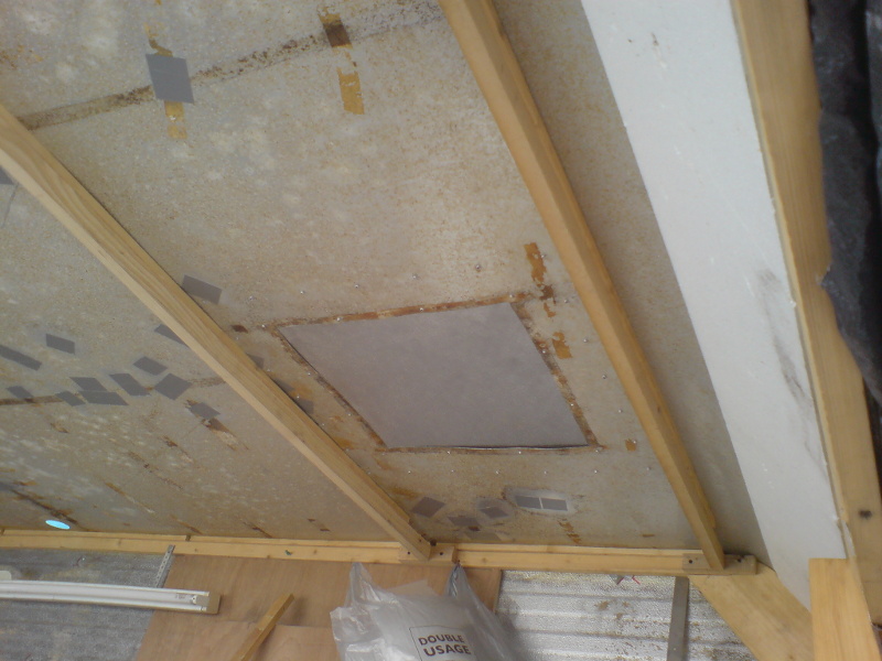

Message par BurgerSurVie » 08 août 2013 01:20

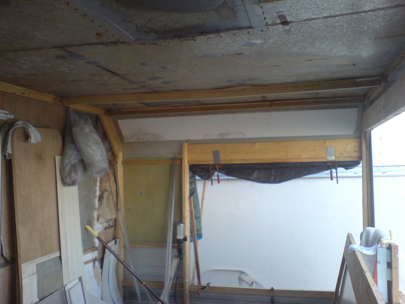

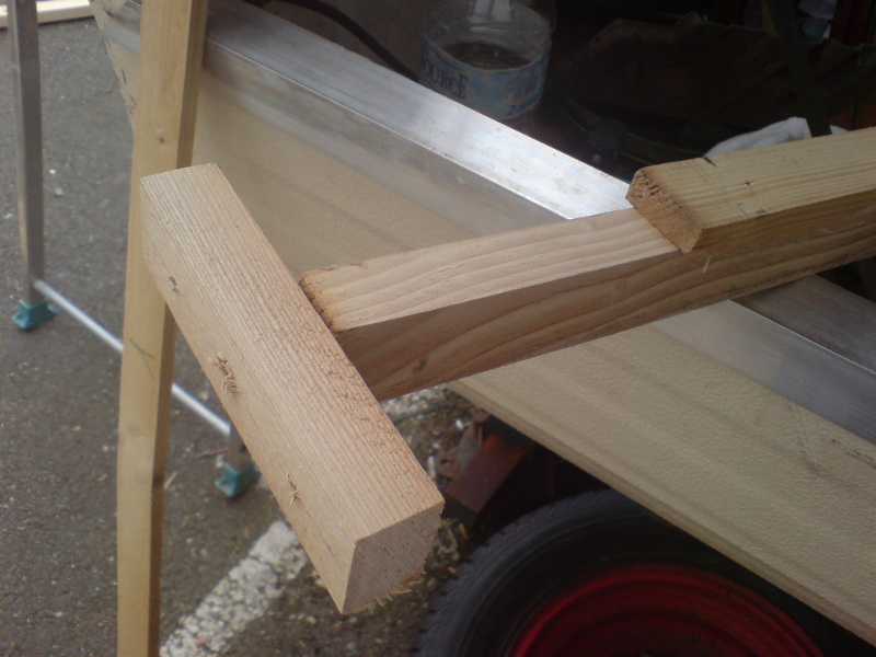

J'ai donc résolu mon soucis de tasseaux de toit par un système de 'T' et comme j'avais utilisé le même procédé que Digue lors de la reconstruction, CaD avec une fine volige(12x45), j'ai utilisé les chutes de celles que j'avais coupé, ce qui me laisse 16.5cm de coursives pour passer mes câbles électriques de chaque côté.
Vue de l'intérieur, avant de la Caravane vers l'arrière:
Une vue du global depuis l'intérieur (On voit bien à gauche et à droite au dessus du tasseau de toit), les ouvertures de coursives à câblages électriques
Voici un gros plan durant l'assemblage d'un des 'T' de jonctions Toit-Parois latérales
Bon là je n'ai pas encore jointé par l'intérieur la tôle fraichement tartinée de MS9 et rivetée mais cela donne déjà une petite idée :
Mais truc bête je n'avais plus assez de Rivets, j'ai donc regardé dans mes vieux trucs, et je suis tombé sur des rivets qui m'ont particulièrement agacés !!! :evil:
Les premiers se cassaient en me laissant 8mm de tige ejectée-cassé à l'extérieur, donc kà pas question de laisser cela ainsi.
La seconde série découverte : 10 à 15 minutes par rivets, ils ne mordaient pas : Queue trop courte !!! :twisted:

Message par BurgerSurVie » 08 août 2013 01:22
Vue depuis la chaise arrière (tel un client en attente de son Burger), la partie qui se trouve au dessus du placard groupe électrogène / Fourre-tout
