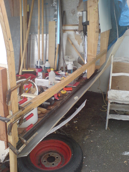

Pour en revenir, j'ai construit une charpente à l'intérieur de ma belle, sur laquelle chaque tôle à été collée....
Mais de ce fait, je n'ai plus comme vous des pans complets tasseaux, Isolant et CP, mais je suis avec tasseaux ou grosses sections de bois, et pour le Luc, la tôle est en 4 angles, le tout sur toute sa largeur, et bein évidement sans cadrage :P
Et comme j'ai découpé, les 3/4 afin de faire un passe-tout (non pas passe plats) afin d'y entrer Frigo, LV, Tables et bancs ... déjà coté poids ça me faussait la pose ...

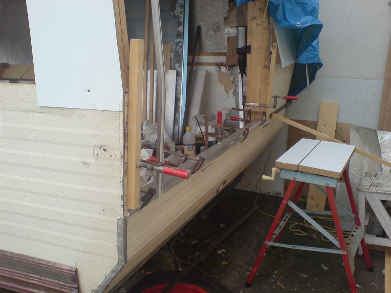

Bref en image, et là avec un pseudo Neuf, je vais pourvoir (prendre mes aises ? ;) coté Toff)
PS : J'ai un peu-beaucoup surestimé mes aptitudes je suis dessus depuis 2 jours, et si j'y arrive à la faire au complet en 4 jours .... Ben ça ne sera pas mal

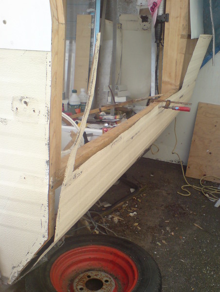

Début du dépouillage, après avoir enlevé la cornière qui protégeait les coupures aux doigts de ma petite curieuse
C'est reparti pour faire tomber la tôle et repasser l'aspi dans cette pliure ramasse merdes en tous genres
Comme le flanc ne me plaisait pas trop, ben tant qu'à faire , Hop je le recolle
Et lorsqu'on démonte, bien évidement ça ne retombe pas juste ...
Pas grave, une petite prière, un cutter et vas-y Nono à la foire aux chapeaux ...

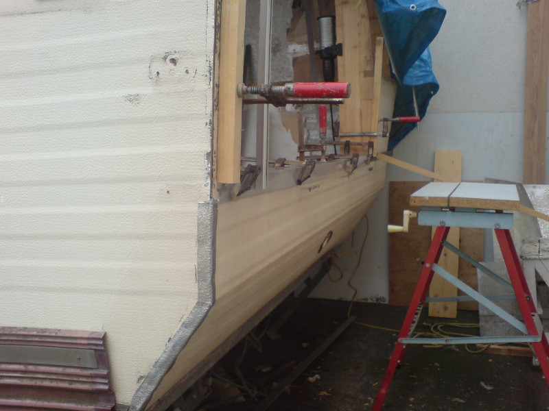

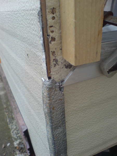

Message par BurgerSurVie » 18 août 2013 02:28
On bloque tout, afin que ma copine Néoprène passe une bonne nuit ;)
Tu vois en bas à gauche cette cornière en Alu : C'est elle la garce qui m'a Niquée les doigts, avec le butyl, ça rebondi telle ces balles que l'on avaient étant gamin :twisted:
Plus de détails sur le bric et broc qui maintenait mon collage :?
Et là Pan, nouvelle blague ...
J'avais omis que j'avais découpé pour mon ouveture, et comme j'ai pris modèle sur l'original, il m'a fallu redécouper mon pince doigt (Super content le Toine :twisted: )

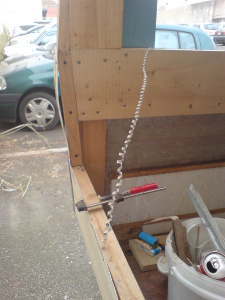

Re: Digue GS470: Petite scéance photos ... :P

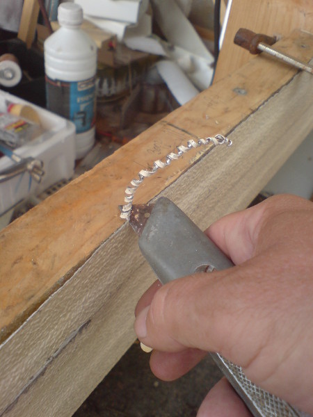

Message par BurgerSurVie » 18 août 2013 02:31
Imagine la taille du copeau de tôle d'Alu :mrgreen:
Et la coupe n'est pas encore terminée à cet instant :P

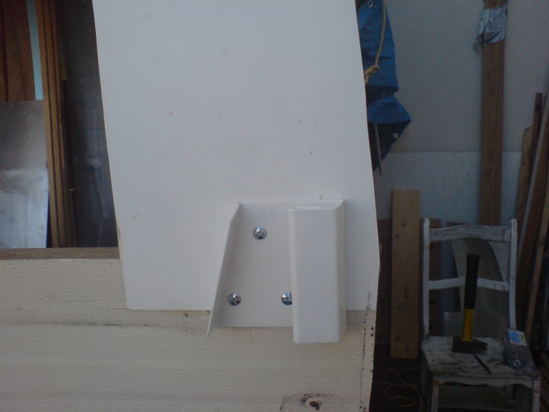

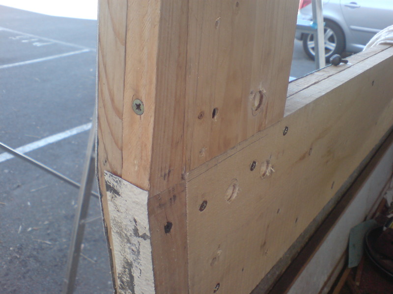

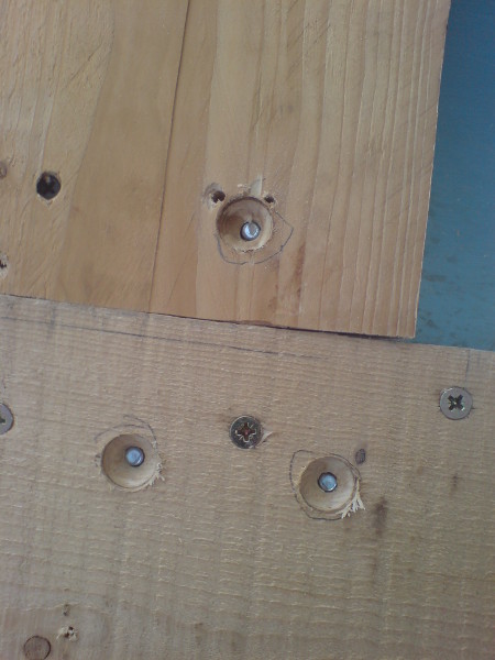

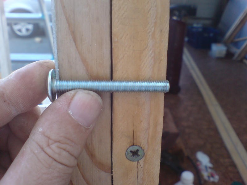

Alors que je m’apprêtais à fixer la poignée arrière afin de pouvoir ensuite poser mon rail, et là une surprise :
Les boulons poêlés sont pile poil de taille afin d'être arasant par leur tige. Un coup de fraise aurait dû suffire à pouvoir le boulonner, et hop, la partie était jouée
Jusque là, tout va bien sauf que
Après avoir fraisé sur 10mm, ben ils ne dépassent pas :shock:
C'est encore plus flagrant sous cet angle
Regarde bien le montant, je vais en parler tout à l'heure et demain : C'est certain :P
BurgerSurVie
Messages : 721
Re: Digue GS470: Scéance photos ; YES !!! :P
Message par BurgerSurVie » 18 août 2013 03:25
Tout cela pour poser mes poignées ainsi
Et comme je le disais ci-dessus, le montant de bois, va être recouvert par :

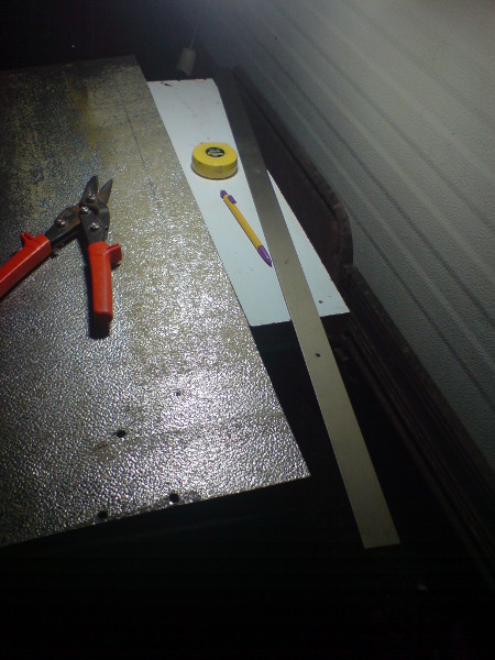

Mais afin d'être certain de ne pas avoir d'infiltration, je me suis mis à minuit à couper ma tôle de protection puis à la coller
Mais alors couper à l'éclairage de ces Salxxxxxx de lampe écolo à Néon; Quelle chixxxxx, crayon de bois sur tôle Grise : Trop sympa à retrouver le trait :P 8)

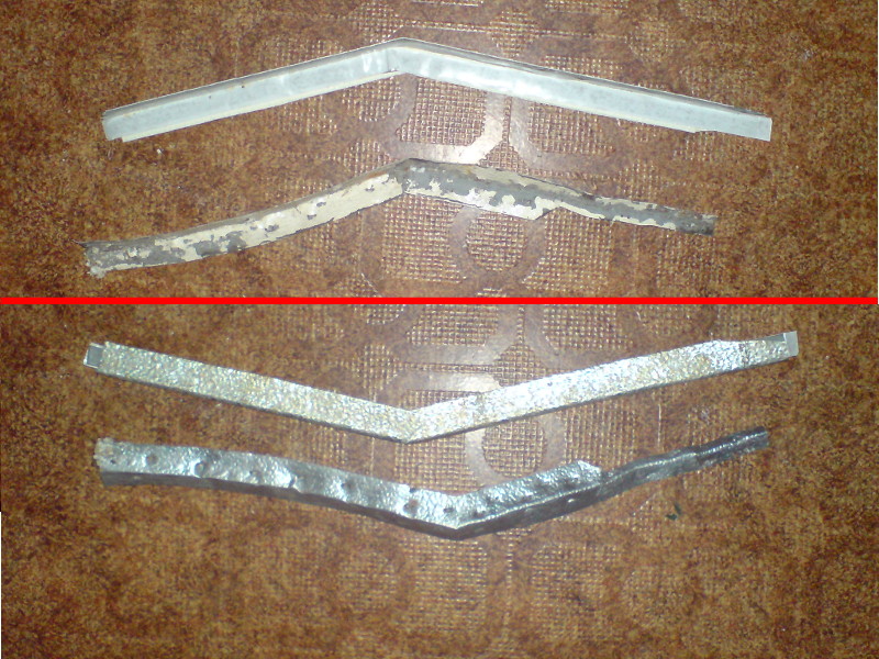

Bon mon pince doigts chéri
L'originale et le mien (butylé, mais avec ses bandes de protection) ; Y a pas photo :mrgreen: 8) :mrgreen:

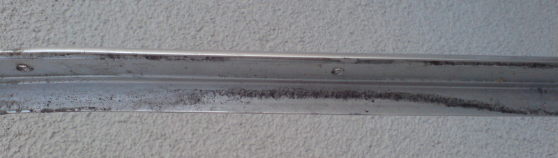

Message par BurgerSurVie » 18 août 2013 08:40
Une toff que je n'avais pas mise, qui montre que le butyl d'origine avait été mal positionné lors de la construction de la caravane en 1983.
On voit bien jusqu’où arrivaient les infiltrations
