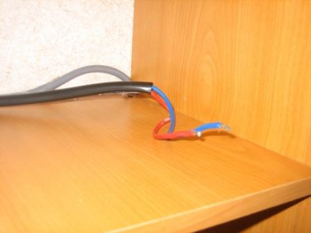

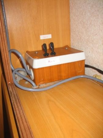

J'ai ensuite démonté ma prise 7 broches sur la caravane et j'y ai trouvé 8 fils dont un gris qui n'est pas connecté.
Et enfin, voici 2 photos d'un boîtier dont s'échappent 2 fils non-reliés, qui est situé dans un placard en hauteur dans la caravane.
Je ne pense pas que c'est d'origine et je ne comprends pas son utilité.

Quant a ton fil qui dépasse (photo)vu les couleurs et l'absence de terre:du 12V ? a vérifier au multimètre.
Y mettre une protection au plus vite (branchement électrique déconnecté!!) Un peu léger :evil: :evil: :evil: ton vendeur
