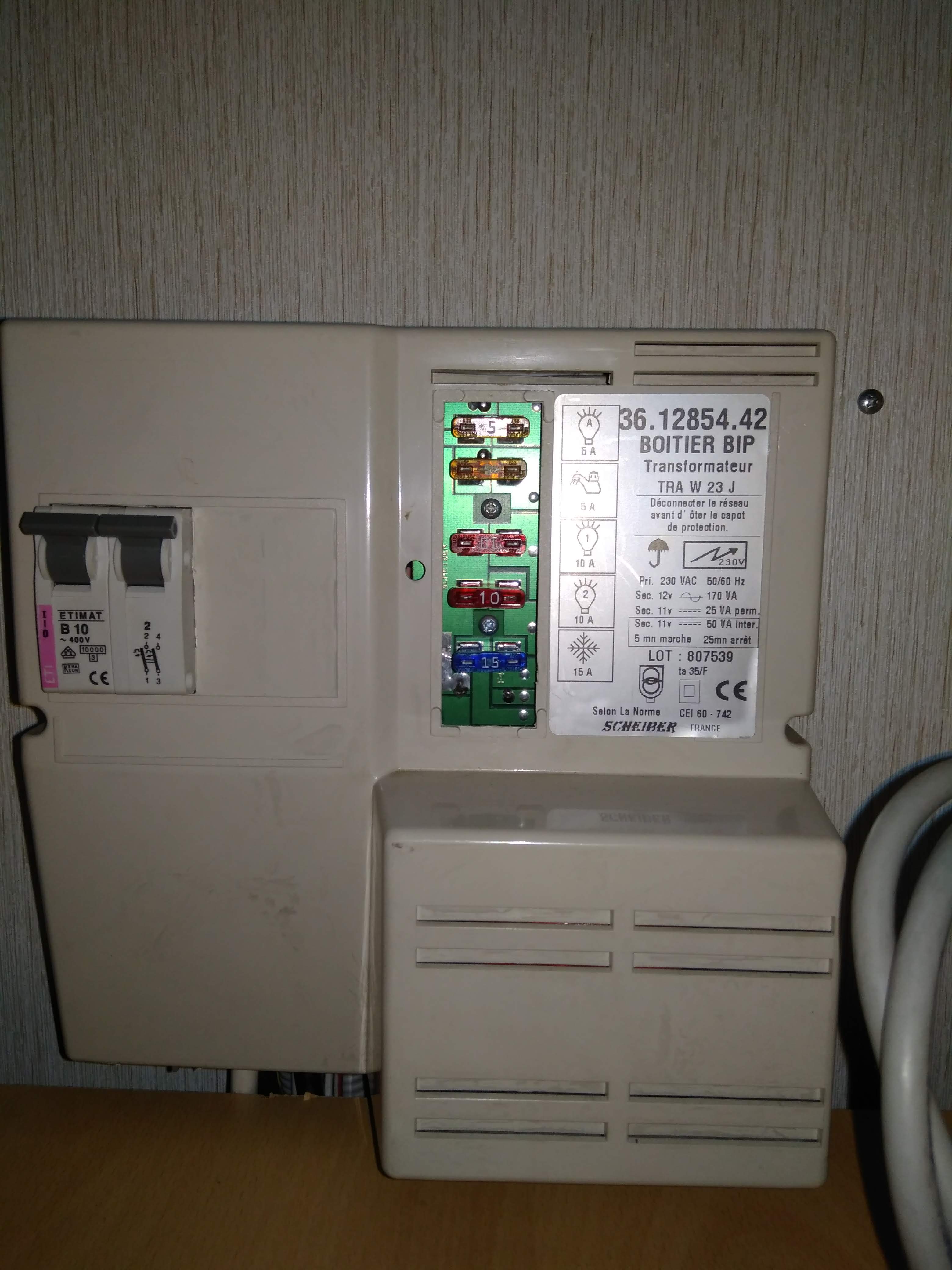

Pierre, tu parles de ça?

les photos que tu indiques, c' est ton réseau 12 V
regarde sur le timon où passe le câble, ensuite sur le châssis et où il entre dans le plancher
tu peux le retrouver dans un placard, sous le lit et logiquement, les fils sont raccordés sur une platine à cosses 6.35 mm, et là moi, je remplace cette platine par un boite à cosses et fusibles, ça évite en cas de problème de griller fusible voiture
