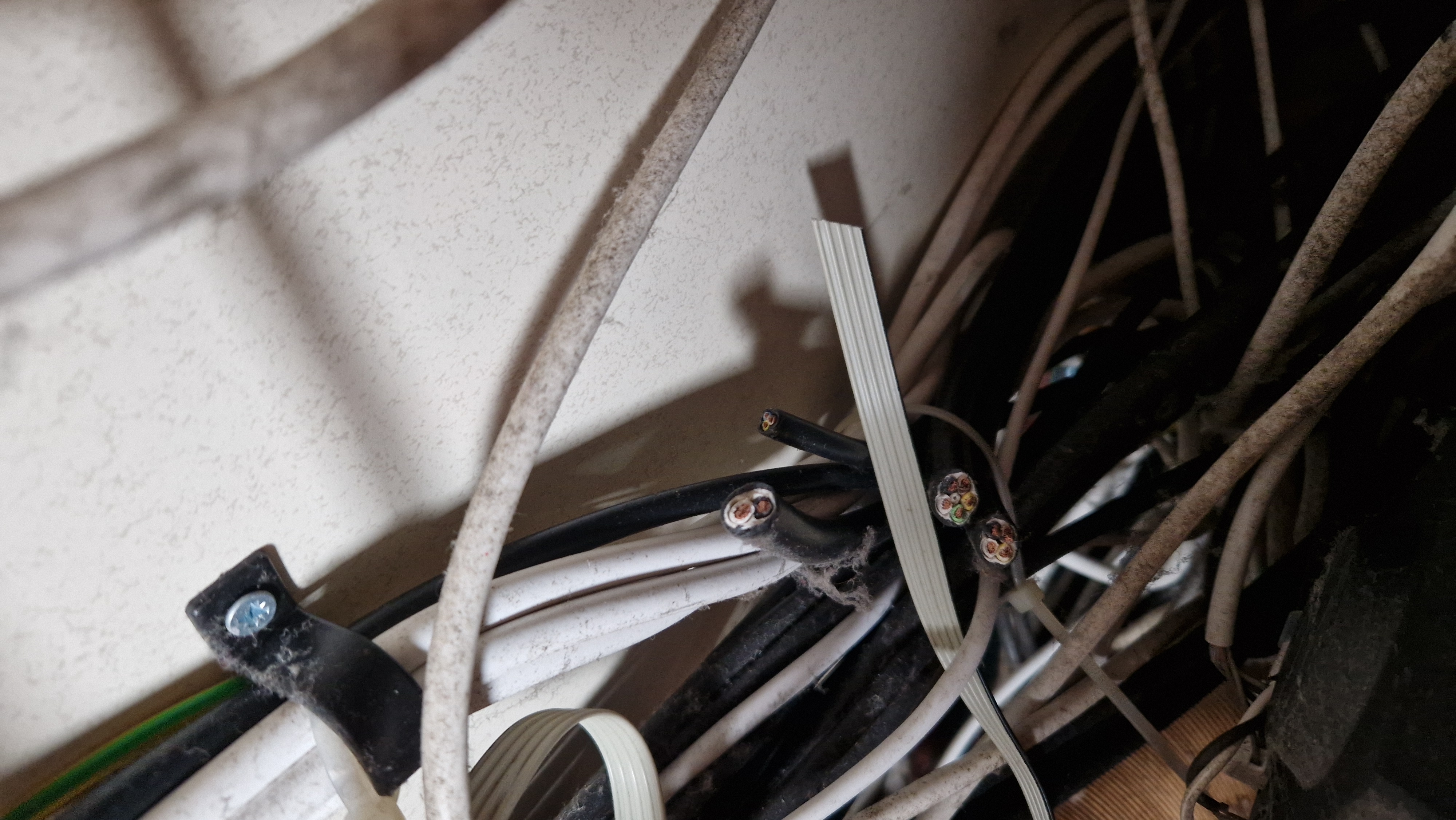

Et une photo du désastre,
On pourrait peut être y voir plus clair, il n’ y a pas 36 câbles sur un convertisseur :mrgreen:

Bonsoir, voilà une photo.

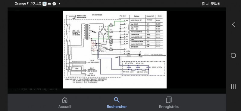

Ben ,je ne c pas trop en fait voilà la photo de se qu'il manque.

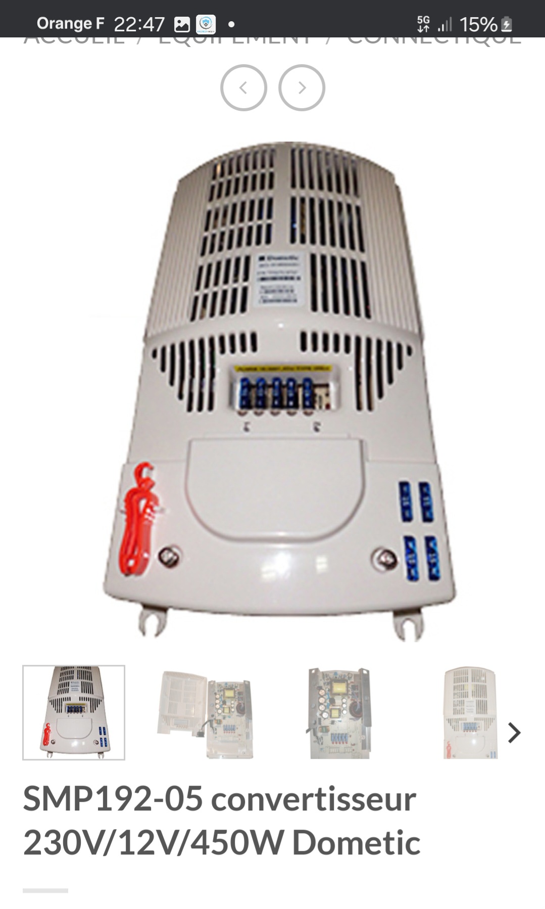

Il y a ce genre de boîtier Dometic dans ma Carado.
Je pense qu'il y a un transfo là-dedans.
En sortie, c'est du 12V pour l'éclairage et la pompe.
En entrée, c'est 220V ou 12V fourni par la voiture.

c' est bien ce que je me doutais à la vue de tous ces câbles,
c' est un transfo pour le 12 V reste des branchements en 230 V
pas possible de faire autrement que l 'origine quoique:
tableau électrique avec un disjoncteur 16 / 20 Amp et autant de 10 Amp qu 'il y a de circuits
un transfo 230 V >>>>> 12 V bornier à fusibles autant de fusibles que de points 12 V
je conçois que le prix original dépasse l' entendement mais solution de dépannage durable.

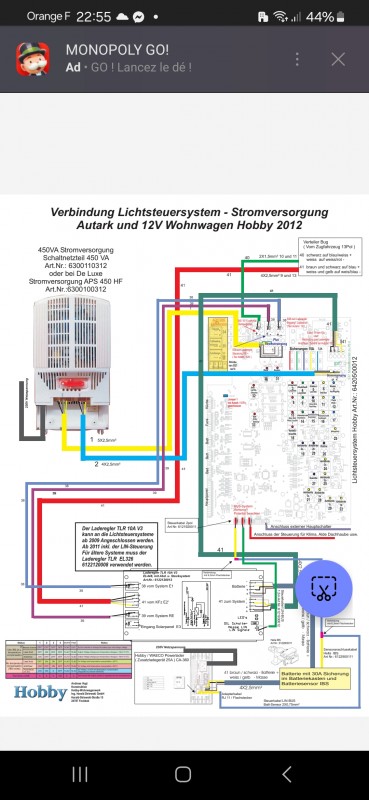

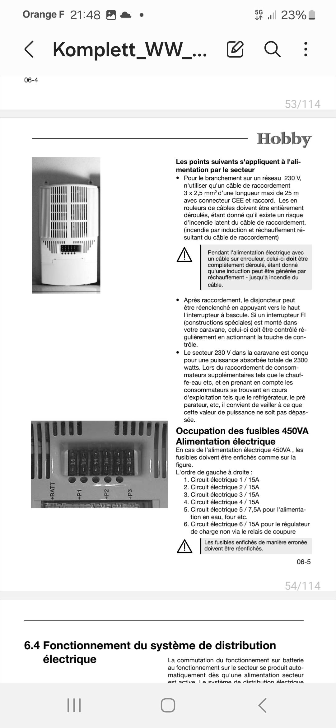

Le plan que j'ai réussi à avoir chez Hobby.

La doc dont je dispose ne contient que des généralités qui n'aident en rien pour le câblage.
Donc, si j'avais cette doc en étant dans ta situation, elle ne me servirait à rien.
Si j'étais dans ton cas, je commencerais par analyser le câblage de la caravane. Un multimètre serait fort utile. Pour chaque câble sectionné, il faut déterminer où il va et donc à quoi il sert. Ce boulot est chronophage mais indispensable.
Ensuite, il faudra rallonger chaque câble sectionné.
Tu finiras en branchant ces câbles au nouveau boîtier, mais ce ne sera pas le plus compliqué.
Enfin, il n'y a pas de tresse plate branchée sur mon boîtier.
