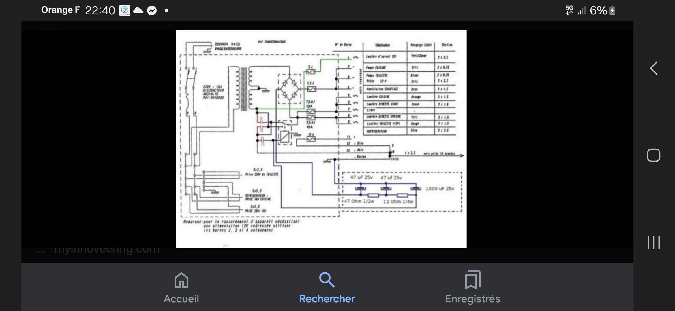

Le plan que j'ai réussi à avoir chez Hobby.

Chikbil a écrit :
30 juil. 2024 12:52
Si vous avez le même dans votre caravane avez vous des plans de sortie ? Et y a til une trahisse plate branché dessus.?
Merci.
La je viens de trouver un 600w
La doc dont je dispose ne contient que des généralités qui n'aident en rien pour le câblage.
Donc, si j'avais cette doc en étant dans ta situation, elle ne me servirait à rien.
Si j'étais dans ton cas, je commencerais par analyser le câblage de la caravane. Un multimètre serait fort utile. Pour chaque câble sectionné, il faut déterminer où il va et donc à quoi il sert. Ce boulot est chronophage mais indispensable.
Ensuite, il faudra rallonger chaque câble sectionné.
Tu finiras en branchant ces câbles au nouveau boîtier, mais ce ne sera pas le plus compliqué.
