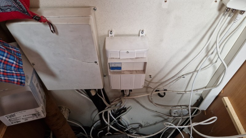

Bonsoir, voilà une photo.
Messages : 1928
Localisation : 53
Re: suite au convertisseur dérobé cette hiver caravane Hobby
Message par Menhir22 » 25 juil. 2024 20:54
tu es certain que c' est bien un convertisseur.
pas un transfo / chargeur ?
j' ai un convertisseur, il a une alim batterie et deux fiches 16 amp en façade, c 'est tout .

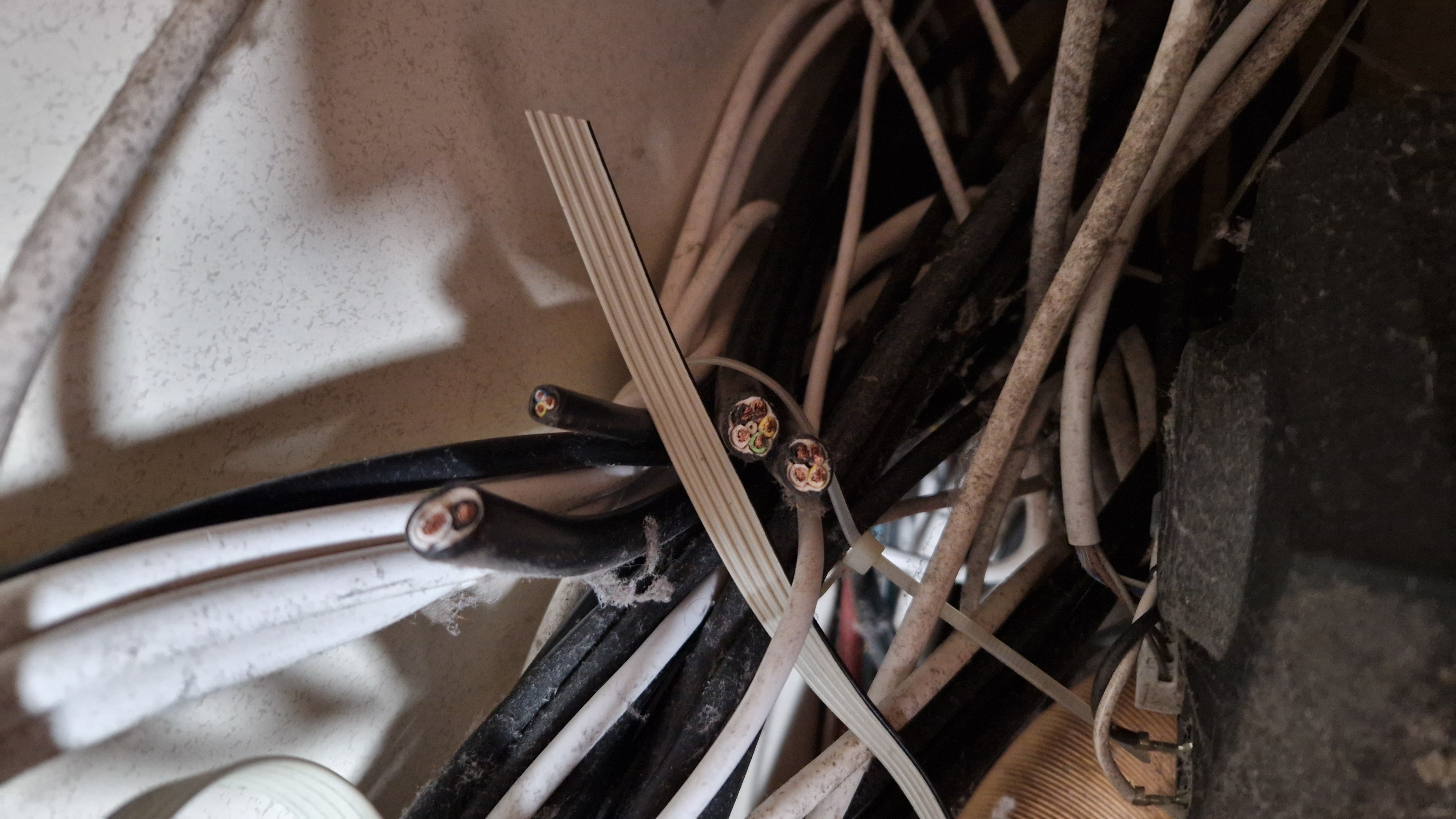

Ben ,je ne c pas trop en fait voilà la photo de se qu'il manque.

c' est bien ce que je me doutais à la vue de tous ces câbles,
c' est un transfo pour le 12 V reste des branchements en 230 V
pas possible de faire autrement que l 'origine quoique:
tableau électrique avec un disjoncteur 16 / 20 Amp et autant de 10 Amp qu 'il y a de circuits
un transfo 230 V >>>>> 12 V bornier à fusibles autant de fusibles que de points 12 V
je conçois que le prix original dépasse l' entendement mais solution de dépannage durable.

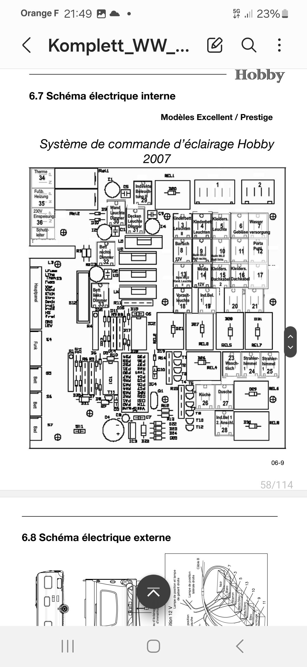

Le plan que j'ai réussi à avoir chez Hobby.
