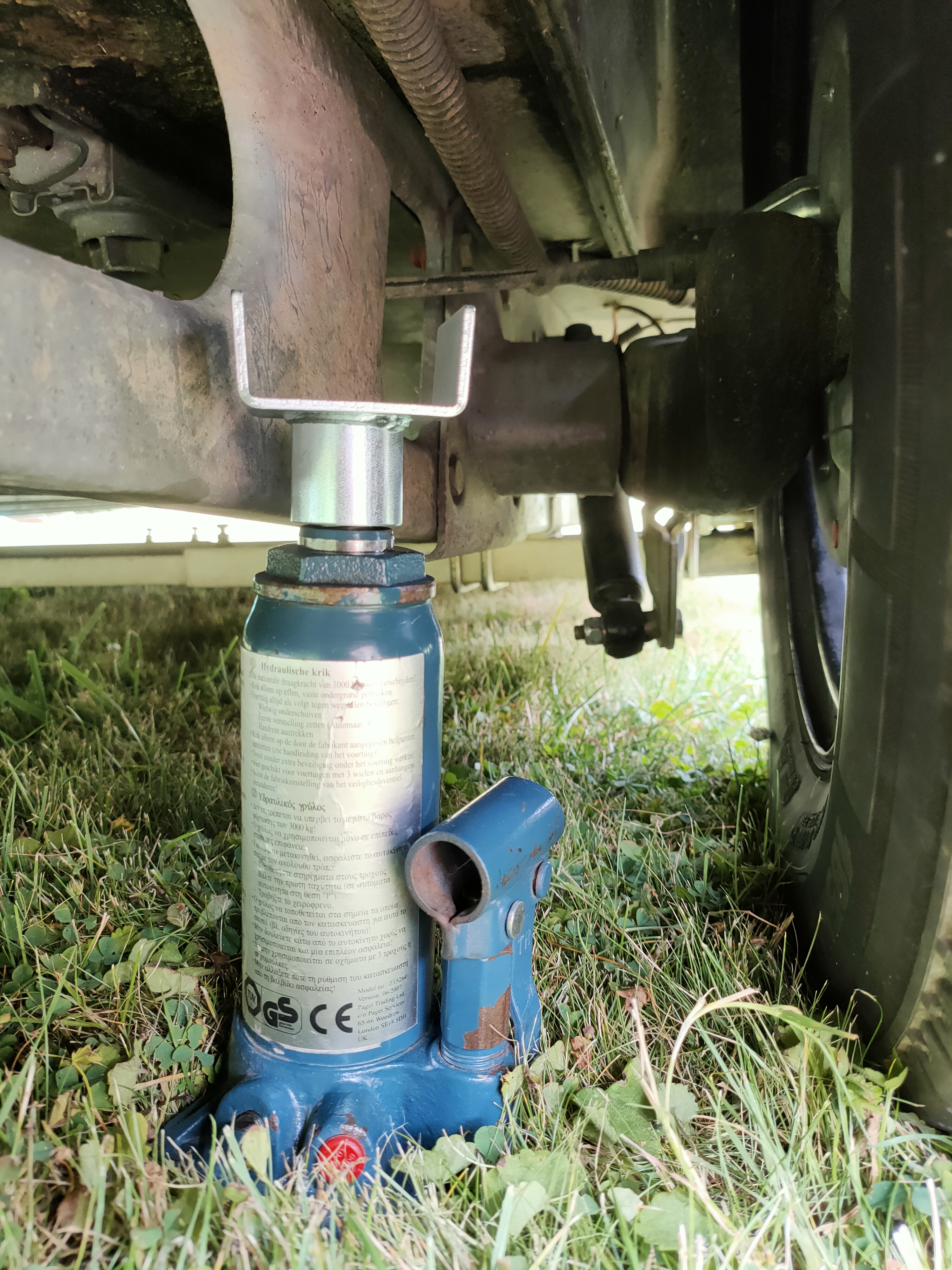

Comme les copains, j'ai soudé un U sur mon cric bouteille et il m'a servi une fois en me rendant en Bretagne.

Pour le U, je viens de passer commande à 2,95 € l'unité avec un cric Alko.
Je vais ressortir mon vieux cric bouteille que je garderai avec ce U au cas où, mais j'aurai aussi le cric d'origine Alko dont les supports de par leur conception devrait lever la caravane sans plier le chassis.
Pour remettre bien droit les "longerons", qui ont gardé un peu une forme tordue, j'ai mis une tige filetée que je laisserai le temps necessaire.
Au final, entre le cric bouteille et le cric Alko, ça me fera "ceinture et bretelles" en cas de problèmes en voyage.

Je fais exactement comme tu le décris avec mon cric bouteille et sur embout en U
Mon cric bouteille 2 Tonnes fait en hauteur 150 mm minimum donc pas trop difficile a
glisser sous la caravane même la roue a plat

Pour faire suite aux multiples expériences de personnes qui utilisent des cric bouteille au plus près de l'essieu de leur caravane, j'aimerais bien savoir comment vous faites, car moi, mon cric bouteille, il est incapable de passer à cet endroit ... Et le pneu n'est pas à plat ! Vos châssis sont peut-être plus haut, ou vos crics plus bas ?

déjà le U est trop grand en hauteur,
tu es chaussé en combien de pouces
ton cris c' est un 2 T, il ressemble au mien et moi, il passe,
Messages : 7957
Re: Chassis Alko qui se tord en levant avec le cric
Message par blancoco » 14 août 2024 21:03
Oui le U est trop grand, au pire faut creuser dessous :?:

J'ai regardé, c'est un 3 t en fait, il ne fait pas 150 mm mais 195 mm. Mais si je suis à plat avec mes pneus de camionnette en 80, ça descend tellement que ce sera toujours juste.
Je vais de toutes façons me procurer un cric bouteille de 2 t plus bas, et j'initierai la levée avec le cric Alko que j'ai installé et qui lui passe sans soucis. De plus, ses supports sont mieux conçus que ceux du Kojack puisqu'il s'appuient aussi sur le plancher et empêche ainsi le longeron de se tordre.

Pourquoi trop grand ? Il est comme tous ceux vendus un peu partout ...

Depuis très longtemps j'ai un petit cric rouleur , un poil plus lourd , c'est vrai .
Un peu plus encombrant , c'est sûr ... Mais bien moins haut , il passe partout .
Surtout lorsque le cric est à son maximum , je le trouve plus sécurisant par son assise .
