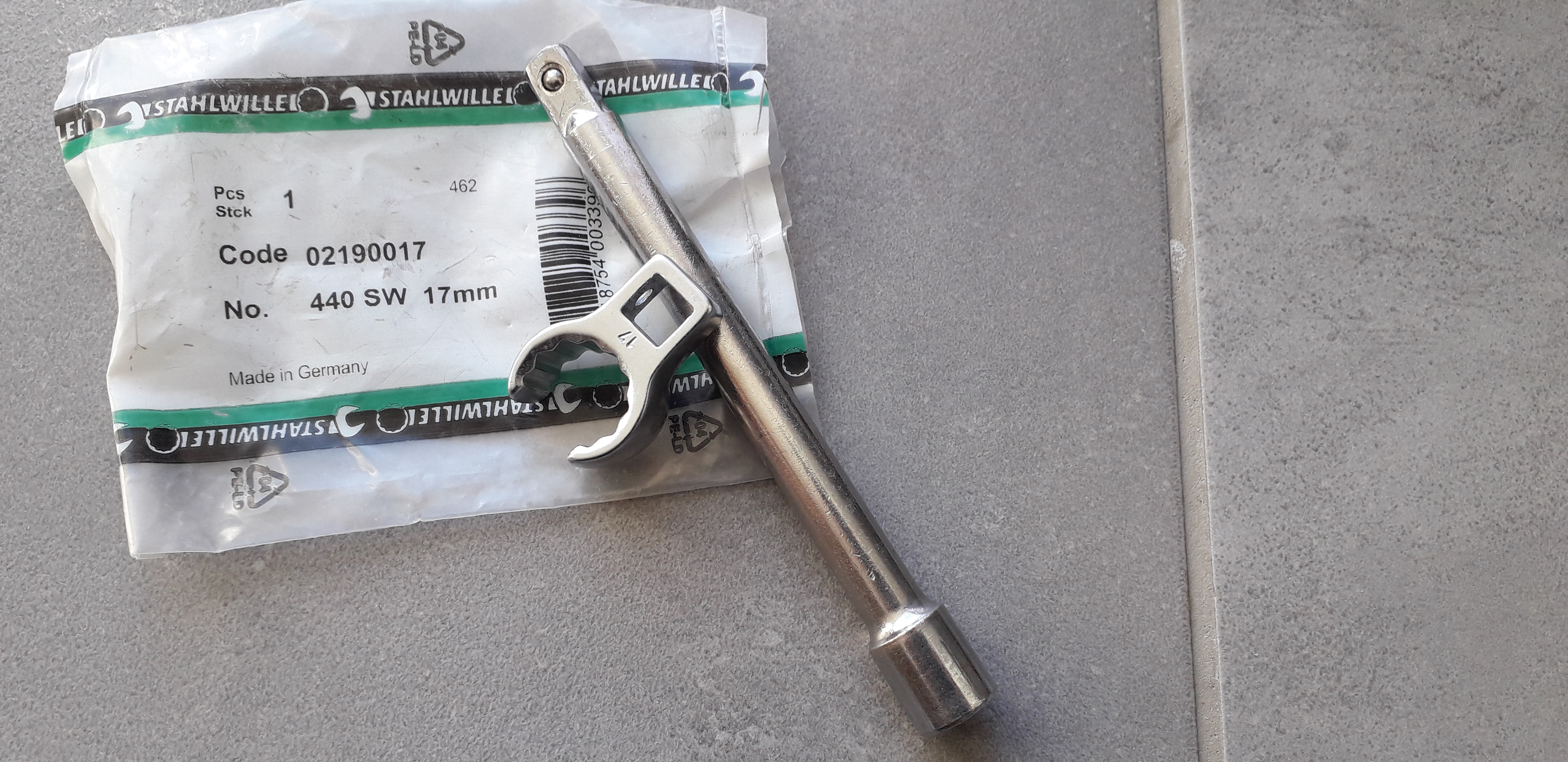

A priori, ça me rappelle la situation rencontrée sur une Fleurette Tamaris surbaissée.espaceteinture a écrit : ↑19 mars 2025 10:03... J'ai défait les fixations du bloc plaque évier mais je ne peux soulever que de 4 ou 5 cm( tuyau de gaz métallique ) ....
De mémoire, pour défaire le raccord à olive métallique, je m'en étais sorti avec ce genre de douille à oeil déportée de 17, associée à une clé plate de 14 tenue du bout des doigts :

bien heureux de me coucher plus instruit ce soir! >Je ne connaissais pas ce genre de clé ouverte. où trouver cet outil?
- Messages : 1320
Re: petit frigo ou glaciere
Je l'avais commandée chez un distributeur de pièces et fournitures autos : je ne sais plus si c'était AD ou Top Garage.
Ce genre d'enseigne permet de trouver des outils un peu particuliers, et c'est bien pratique.
