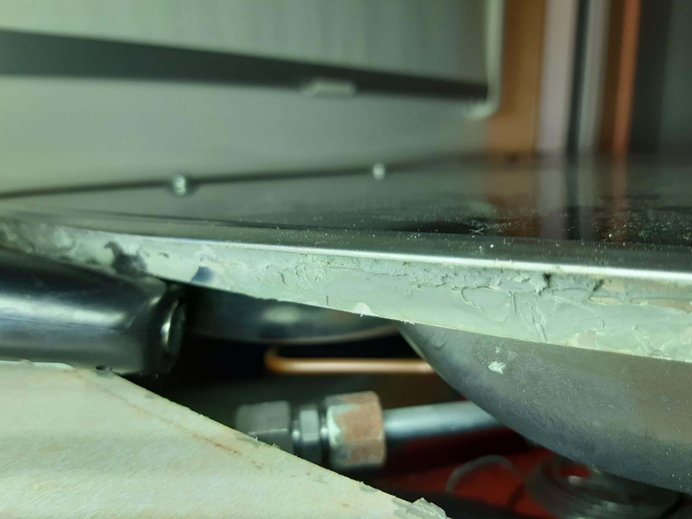

J'ai défait les fixations du bloc plaque évier mais je ne peux soulever que de 4 ou 5 cm( tuyau de gaz métallique ) qui ne me permet pas d'accéder aux connexions électriques . Je me demande d'ailleurs comment il a été. possible d'agencer un tel ensemble.

Y a un truc
Ça n'est pas logique .
Il y a forcément à l'extérieur les grilles de ventilation Haute et Basse .
Normalement par la grille du haut on a accès à un raccord gaz .
( pas facile à déssérer c'est sûr )
A la fabrication de la caravane , le bloc cuisine est équipé sur une table puis l'ensemble est posé sur le plancher et après vient le panneau latéral qui fait mur extérieur .
Normalement le raccord présenté sur la photo , on ne devrait pas y toucher
Ce devrait être par la grille de ventilation , et le frigo se retire par devant .
( tout ça est facile à écrire , mais c'est galère à réaliser , je connais

Pour les cas dont je me suis occupé, les grilles extérieures ne fournissaient hélas pas d'accès utile.
Le raccord sur la photo 2 est probablement pour la plaque de cuisson. En le défaisant, tu pourras virer le bloc gaz/évier, ce qui te permettra d'y voir plus clair.
Je pense que les écrous sont en 17, et que pour le raccord central, c'est du 14.
Le bandeau ne semble malheureusement pas démontable en premier.
Il n'y a pas de robinet d'eau pour l'évier ? Donc pas de tuyau d'arrivée d'eau à démonter ?
Bon courage !
Bon courage !
