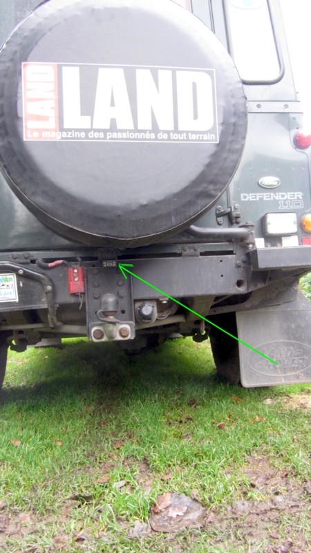

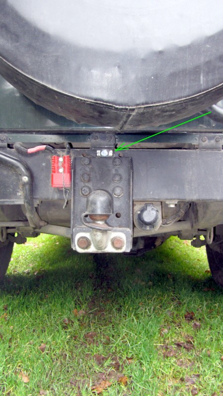

La caméra est placée près de la boule, légèrement au dessus et inclinée vers le bas d'une dizaine de degrés, mais elle ne voie pas la boule. Le boitier émetteur est planqué à l'intérieur sous le cache des feux AR droits

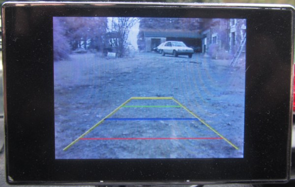

Ce que voit la caméra à l'écran

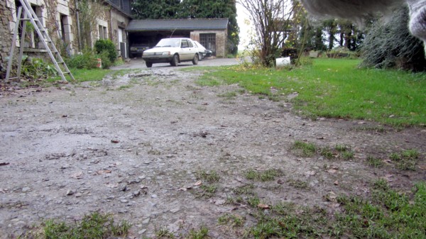

Ce que voit mon appareil photo posé sur la caméra et dans la même position
La caméra est alimentée par la ligne des feux de recul et possède des infrarouges de chaque coté de l'objectif pour vision nocturne.
Si ça peut t'aider dans ton installation.....
