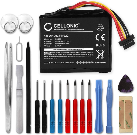

Je n'ai pas encore pris de décision à ce sujet, mais si je dois faire le changement moi-même, je pense que je prendrai le kit suivant (batterie + outils de réparation) à 18,90 € :
https://www.amazon.fr/exec/obidos/ASIN/ ... aravane-21
A bientôt :wink:

finalement le gros risque est que le connecteur ne corresponde pas,
de là à dire que perso j'essaierais de l'ouvrir avant de commander.....

.... si tu es bricoleur, tu peux tjrs couper les 2 fils et souder ton connecteur, et là c'est tout bon !
Christian
