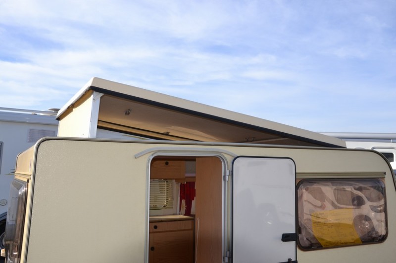

Bonjour j ai du allé voir le toit de ma rapido 32 car plein de feuilles , après nettoyage je me suis aperçu que le toit était gondolé on dirait que la tôle d alu n est pas collé à certains endroits sur l ossature de ce même toit (quand j appuie )
Par contre le plafond intérieur est impec c est vrai qu elle a 20 ans

beaucoup de roulottes n' ont pas la tôle collée mais tirée.
ce qui fait qu' au bout d' un certain temps ou d' un temps certain ou incertain, la tôle gondole mais ça n' a aucun inconvénient ( en un seul mot ) :mrgreen: :mrgreen:

:roll: Le toit relevable d'une surbaissée Rapido 32 T est en tôle :?: :?:
Mais c'est vrai que le toit des caravanes c'est pas du panneau sandwich
donc avec les chocs thermiques ça peut gondoler
le principal c'est que les joints restent étanches
Les toits anti-gréle en polyester n'ont pas ce probléme :wink:

:oops: M'enfin tout ça me dit pas en quoi c'est fait un toit de surbaissé Rapido 32 T
J'essaye simplement de savoir si cette grande piéce avec ses rebords est
en tôle d'aluminium emboutie d'une seule piéce
ou dans un polyester moulé comme sur les pliantes rigides
ce qui fait que dans un cas comme dans l'autre le gondolage me parait assez rare quand même :roll:

Le toit est en polyester et il gondole!
C'est normal au fil des années.
Le seul inconvénient est que ça fait des flaques d'eau quand il pleut.

:D OK ! ===2
Donc rien a voir avec les caravanes classiques et leurs toits en tôle posée sur un lattage en bois et un isolant polystyréne ! :lol:

Sujet abordé avec mon concessionnaire. Oui ils arrivent que certains toits en polyester et anti-grêle gondolent et même sur des caravanes récentes. Aucune solution n'est envisageable sans énormément de travail, le conseil est d'incliné la caravane lorsqu'elle n'est pas utilisée et de vérifier l'état des joints sur le pourtour des lanterneaux.

Pas de lanterneau sur le toit des Rapido.
Heureusement le toit ne gondole pas à l'intérieur.
