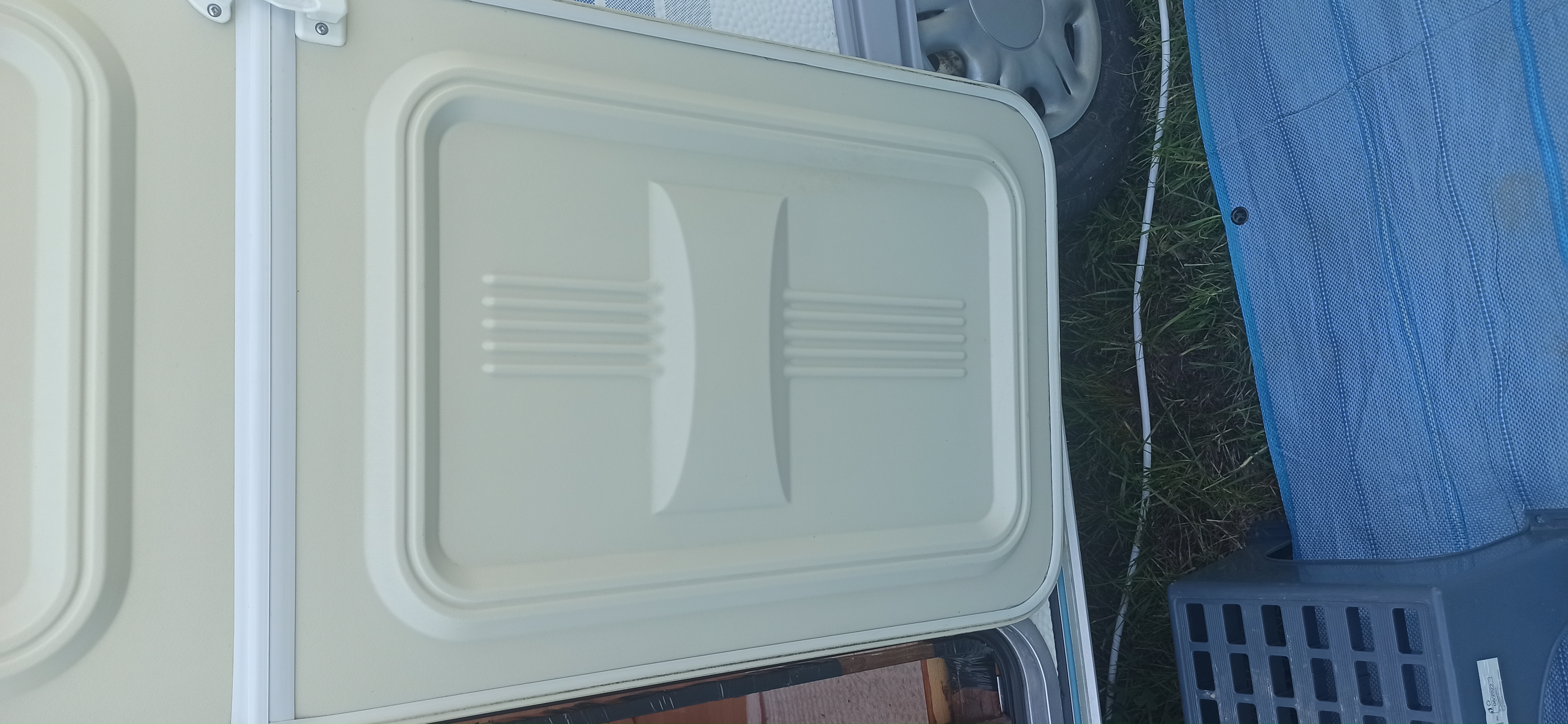

salut a tous
je voudrais installer une petite poubelle sur ma contreporte.....
ca se perce ce genre de plastique ???
de maniere fiable et sans tout ruiner ????
ou un autre systeme de fixation ????
quelqu' u, a deja fait ce genre de truc ???

Re: percer une contreporte
Message par cris50 » 15 mai 2024 22:16

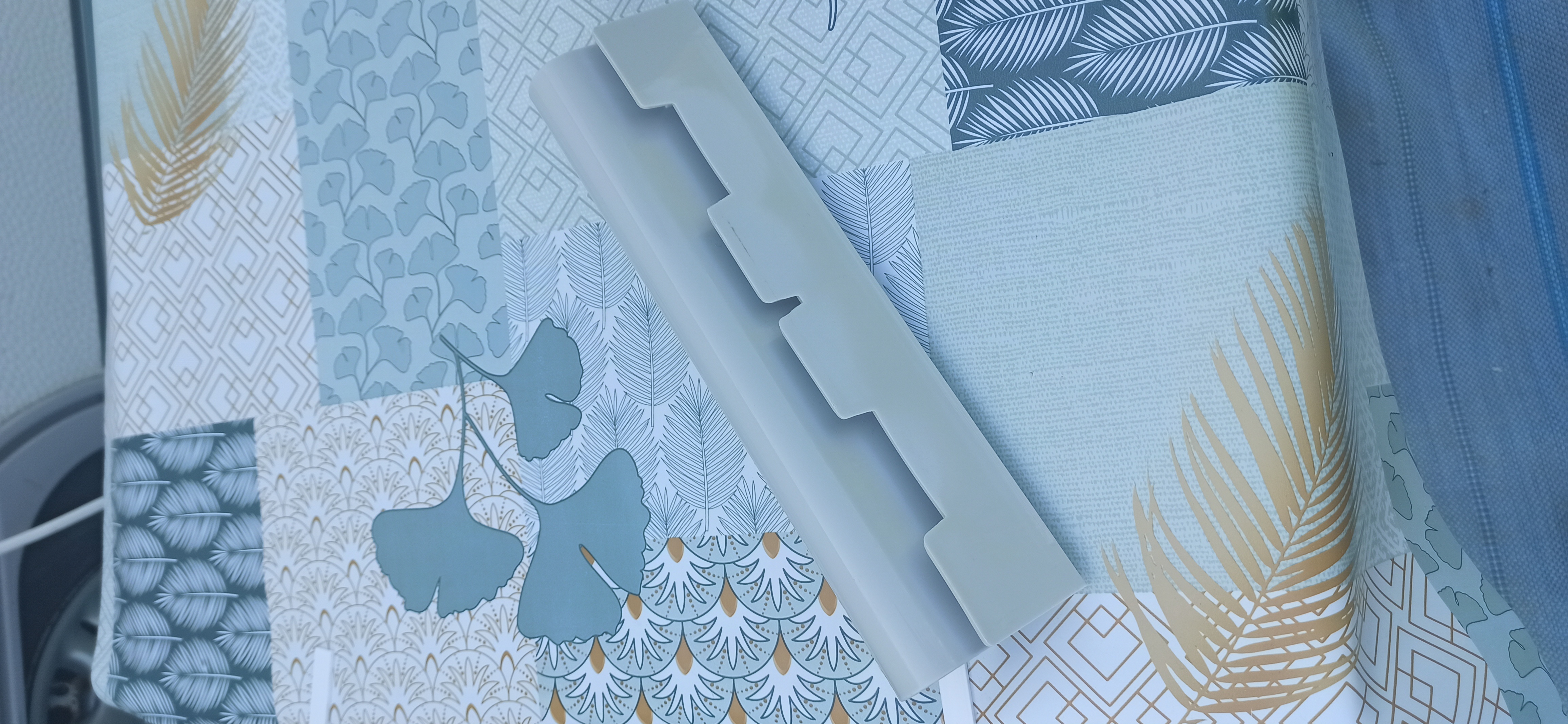

merci de vos reponses....mais je sais pas si je me suis bien expliquer....la contre porte est en plastique qui semble creux , d'aspect granuleux ( donc pas de double face possible)...et est bombé....
la poubelle je 'l'ai deja et elle est prevue avec un support qui se fixe " a cheval" sur un rebord de meuble , mais dans la caravane elle est dans le passage donc pas pratique :roll:
mon inquietude c'est que si je perce cette contre porte elle se fissure...je voulais savoir si quelqu'un l'a deja fait :?:

Message par Mdame Lili » 16 mai 2024 09:24
Tu as une porte fermière, pourquoi ne pas utiliser le renfort de cette porte pour la fixation ?
