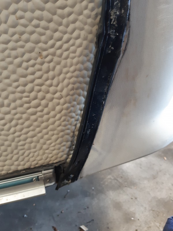

merci encore pour toute vos info .
et ce joint la .
je le ré-utilise ? je le colle au sikaflex ?
ou c'est le sikaflex qui va remplacer ce joint. il est épais .
alviju
Messages : 1095
Re: comment réparer les degats
Message par alviju » 31 mai 2023 11:30
Il me semble que ce "joint" est une semelle souple sur laquelle le rail d'auvent est vissé.
Elle ne peut pas être remplacée par du Sikaflex.
Si elle n'est pas complètement déchirée, tu dois pouvoir la réutiliser. Sinon, tu la changes. Sous cette semelle, il faut mettre du mastic butyl, mais pas de colle PU.
Exemple de semelle :
https://www.h2r-equipements.com/joint-d ... noire.html
Et aussi, tant qu'à faire : renforcer et/ou doubler le tasseau intérieur, pour être sûr que les vis du rail d'auvent prennent dans du bois sain et solide.
Je suis convaincu que tu vas réussir à faire du bon boulot !

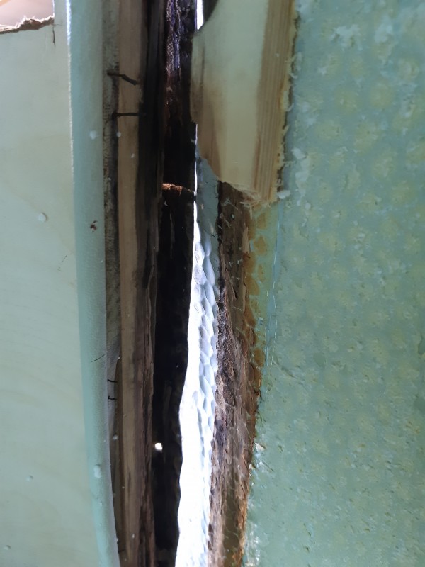

Le bois à l'air sain d'après ce qu'on peut voir sur le trou.. Bon courage..

pour le bois .il y a eu une petite infiltration . un peu de bois pourri.
du coup j ai enlevé le pourri et je vais remettre des tasseau propre .

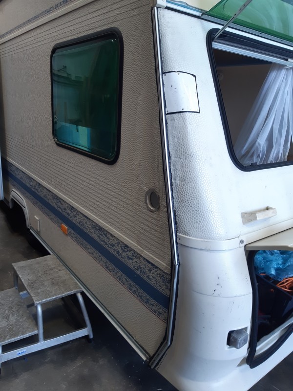

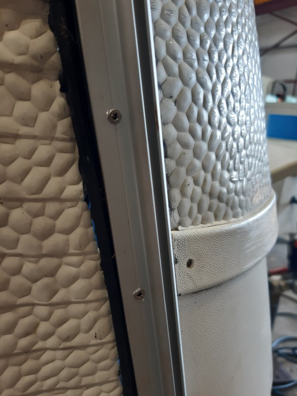

Message par lipfi » 03 juin 2023 11:40
ma caravane a repris un peu d'allure :D
hier soir j'ai recoller la semelle
et ce matin collage des deux partie tôle .
puis vissage du rail dans les tasseau que j 'ai remplacer par des tasseau en pehd 25x30 de section.
puis finition avec joint
j'attend que ça sèche et revoir petite finition et trouver une belle grille pour cacher le trou rond et la tole froissé .

pour le pehd j'en ai au boulot. fraiseur sur commande numérique , on travail different materiau acier alu inox plastique cuivre ...
pour la caravane c'est une adria unica 430ph de 1999 et je suis a 10km de Rennes . :wink:
