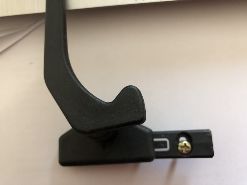

qui sait comment démonter le verrou d'une baie polyplastic ?
merci de vos retours :P
Bonne route à tous

Non, aucune vis, juste un petit trou sous le verrou

Voila l'info Pierre
Le petit trou trou sert a pousser la petite languette qui retient la pièce en plastique voir la photo
j'ai trois verrous en stock disponible au cas ou cela intéresse quelqu'un

merci pour la photo :D
donc, tu introduis un petit élément, genre clé btr dans le trou et tu pousses le verrou vers la gauche ?

Super, c'est exactement cela ===8
Un grand merci, j'ai pu accéder aux 2 vis et le resserrer :P
