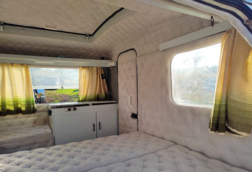

Bonjour! J’ai réalisé le rêve de faire l’achat d’une petite caravane pour mes 40 ans! Et le modèle N126 fut un coup de cœur,étant une maman solo (qui n’a jamais tracté d’élément derrière ma voiture) avec deux garçons… par contre,petit budget oblige, j’ai acheté un modèle ancien et par très sain,je me lance donc dans la rénovation complète de l’intérieur. Je viens de la vider de son mobilier et commence à nettoyer les murs… je suis ouverte à tous les conseils concernant: -comment décaper les murs avant de remettre un isolant? quel isolant choisir?plutôt liège?en rouleau ou projeté?peinture isolante?armaflex?…savez vous si on peut peindre sur de l’armaflex? Comment avez vous fait,vous? Je bricole,mais si novice et seule dans ce projet… merci pour votre attention! Suzy

Fremeda a possédé et complètement rénové cette caravane.
