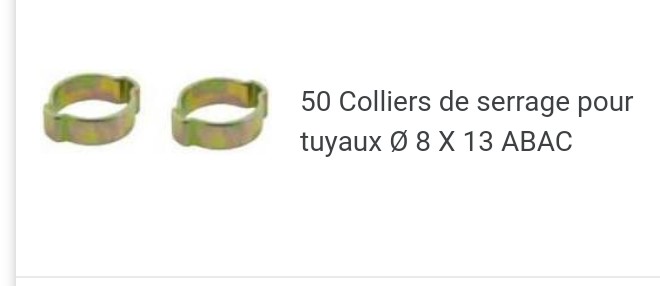

Pour la fuite, il y a les tuyaux en espèce de PER
Leur raccord sur la robinetterie est fait par des colliers autoserrant type ABAc.C'est plus rapide dans le processus d'industrialisation. Sur ma caravane. ils ont sautés sous l'evier.. lors de la 2eme saison
A chaque mise en route de la pompe, les tiroirs de l'evier se transformaient en bassine
Depuis j'ai toujours des colliers standarfs dans la boite

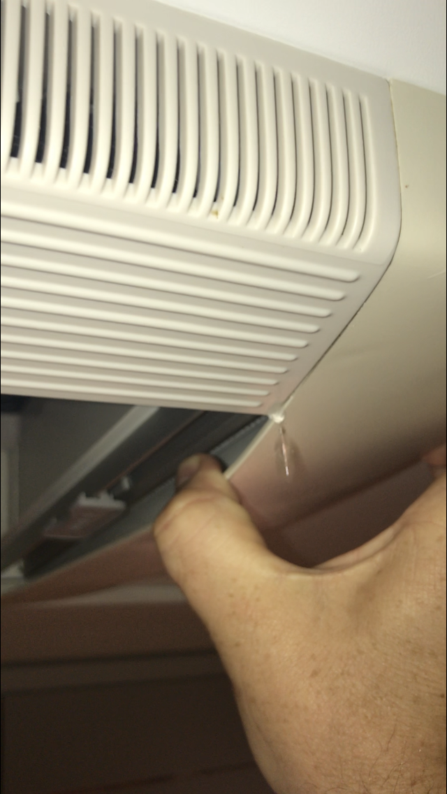

Concernant la fuite du lanterneau, l’eau commence à pénétrer dans la caravane après une bonne heure de pluie !
Un test d’echantéité a été fait avant la vente, mais c’est rapide donc pas le temps que la fuite apparaisse.

Mais est ce que quelqu’un a vraiment entendu dire qu’un lanterneau à ventilation permanente peut fuite à cause d’une pluie trop forte ? Parce que celle là elle est forte !!!!

tu peut nous dire quel modèle de lanterneau tu as ?
Re: A l'Aide !!!
C’est un lanterneau Remis 50x70 à ventilation permanente.
Re: A l'Aide !!!
Au pire mets une photo du lanterneau mais pas normal que ça fuit, j'ai eu un souci quand j'ai repris ma caravane après une année de gardiennage le tour du lanterneau sur le toit defectueux, j'ai refait le joint au sikaflex en montant (avec précaution) sur le toit, il y a eu 2 orages avec de sacrées averses aucun souci ça n'a plus fuit..

pour moi, si pas de fissure sur le ,lanterneau, il suffit de resserrer les vis de maintien pour comprimer le joint, la chaleur peut dilater l'ensemble et lorsqu'il pleut, le tout refroidit et l'eau passe ....
