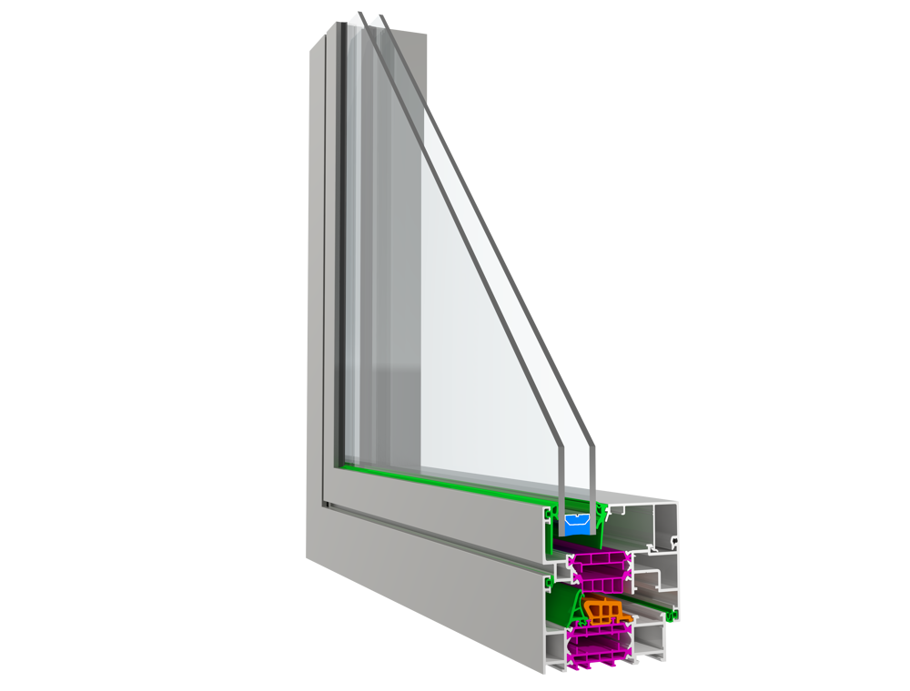

Les châssis alu actuels ont de très bonnes performances, il y a une coupure thermique dans le profil. Et même si un profilé alu est un peu moins isolant qu'un profilé PVC, il est en général plus fin (pas dans le sens de l'épaisseur du mur, mais quand on regarde le châssis de face), il représente donc une moins grande surface de déperdition qu'un profilé PVC, et laisse plus de place au vitrage (qui est plus isolant que le profilé). Au global, la différence n'est pas énorme.
