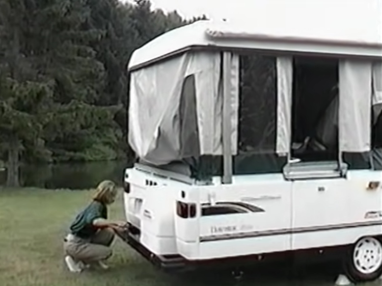

Je viens de voir, sur cette page https://www.amazon.fr/camping-car-remor ... B07X8SHKJZ , ce concept de dépliage de caravane avec des câbles (voir les les 2 images ci-dessous)
Que pensez-vous de ce concept de dépliage ?
Est-ce que les différentes poulies permettent de démultiplier la force au niveau de la manivelle ?
Connaissez-vous des caravanes qui utilisent déjà ce système de dépliage ?
Merci d'avance de vos réponses, et à bientôt :D

Pas de fenêtre! c'est la première observation!
Si les poulies sont correctement montées, il ne devrait pas être trop difficile de hisser le toit en place. Quand est il de la descente?
Monter le toit sur une LaMancelle était parfois coton avec du vent, alors là?

Sans parler de caravane, le problème des mécanismes a cables c'est qu'un jour ou l'autre cela se dérègle et donc cela monte ou descent de travers, surtout commandé manuellement.
Electriquement cela serait plus fiable avec des détecteurs de couple et de vitesse et donc un asservissement comme sur les ponts levant!

Ce mécanisme paraît compliqué

:oops: je cherche le pourquoi du comment ! :roll:
il me semble quand même si j'ai bien compris que ce concept reprend avec ses poulies a l'extérieur
mais d'une façon différente le principe des caravanes pliantes rigides qui ont des vérins ou des câbles pour lever leur toit !
il faut sans doute quand même lever les faces et les côtés :?: :?:

Je pense que ce concept de dépliage avec des câbles a été créé pour des caravanes pliantes en toile, mais cela est peut-être faisable aussi pour des caravanes pliantes rigides.
Je pense que la caravane en toile suivante, qui se déplie à l'aide d'une manivelle, doit utiliser un système avec des câbles :

J'ai envie de dire pourquoi pas ?
Après, si c'est un truc de fabrication artisanale à usage personnel, le prix sera sans doute raisonnable.
Par contre, commercialisé, le bazar va être vendu genre 15000€ et on sera tout surpris que les gens ne l’achètent pas.
Maintenant je me demande si cela ne serait pas plus simple en utilisant des volets roulants en guise de parois... :mrgreen:
