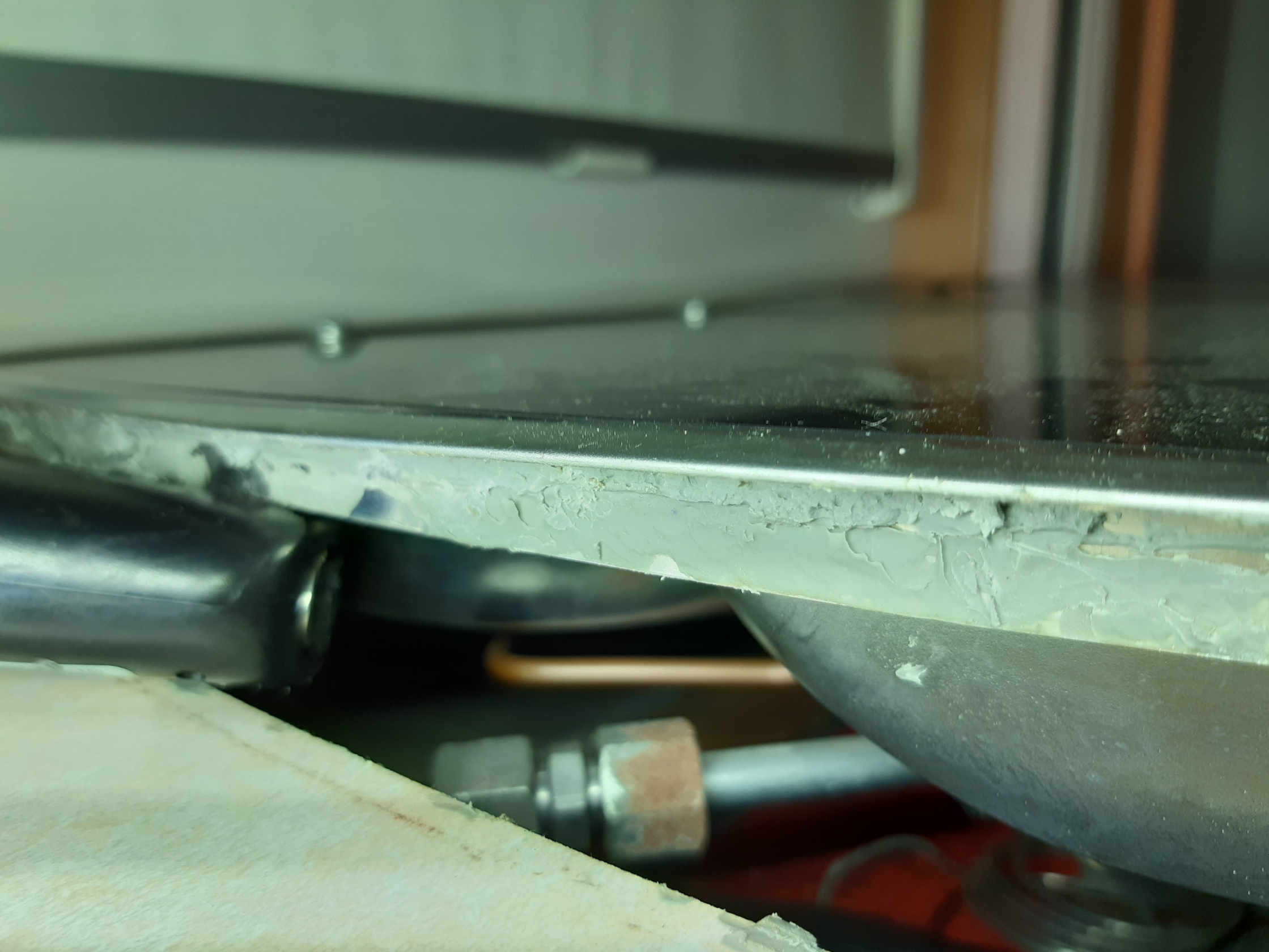

Bonjour, Mon frigo Dometic D5330 ne fonctionne plus (caravelair de 2014).J'ai essayé de le sortir mais trop compliqué car pas assez de place pour accéder aux différentes connexions. Je n'ai pas envie d'aller chez le specialiste car trop onereux pour moi ( + 1500 euros).J'envisage l'achat d'un petit frigo ou d'une glaciere en 220 en remplacement

J'ai fait ce genre de démontage dans 3 caravanes différentes et c'est vrai que ça peut être très galère, selon l'implantation.
Commencer par démonter l'évier/plaque de cuisson au-dessus du frigo peut être nécessaire.
Virer le bandeau de commande peut aussi aider : encore faut-il qu'il soit démontable.
Dans quelle région es-tu ? Peut-être que l'un de nous peut te donner un coup de main.
Rien de compliqué dans le principe, mais avec du temps et de la méthode, ça le fait.

J'ai défait les fixations du bloc plaque évier mais je ne peux soulever que de 4 ou 5 cm( tuyau de gaz métallique ) qui ne me permet pas d'accéder aux connexions électriques . Je me demande d'ailleurs comment il a été. possible d'agencer un tel ensemble.

Sur le mien tuyau de gaz démontable après avoir démonté la grille extérieure, y a forcément une solution d :!: e montage démontage

A priori, ça me rappelle la situation rencontrée sur une Fleurette Tamaris surbaissée.
De mémoire, pour défaire le raccord à olive métallique, je m'en étais sorti avec ce genre de douille à oeil déportée de 17, associée à une clé plate de 14 tenue du bout des doigts :

Peux-tu nous envoyer une ou deux photos pour qu'on comprenne un peu mieux la situation ?
J'imagine que tu as déjà viré le tiroir ou les étagères sous le bloc plaque /évier ...

essai de photos
Messages : 4583
Re: petit frigo ou glaciere
Message par ggJ » 21 mars 2025 18:07
Y a un truc :oops:
Ça n'est pas logique .
Il y a forcément à l'extérieur les grilles de ventilation Haute et Basse .
Normalement par la grille du haut on a accès à un raccord gaz .
( pas facile à déssérer c'est sûr )
A la fabrication de la caravane , le bloc cuisine est équipé sur une table puis l'ensemble est posé sur le plancher et après vient le panneau latéral qui fait mur extérieur .
Normalement le raccord présenté sur la photo , on ne devrait pas y toucher
Ce devrait être par la grille de ventilation , et le frigo se retire par devant .
( tout ça est facile à écrire , mais c'est galère à réaliser , je connais :mrgreen: )

Pour les cas dont je me suis occupé, les grilles extérieures ne fournissaient hélas pas d'accès utile.
Le raccord sur la photo 2 est probablement pour la plaque de cuisson. En le défaisant, tu pourras virer le bloc gaz/évier, ce qui te permettra d'y voir plus clair.
Je pense que les écrous sont en 17, et que pour le raccord central, c'est du 14.
Le bandeau ne semble malheureusement pas démontable en premier.
Il n'y a pas de robinet d'eau pour l'évier ? Donc pas de tuyau d'arrivée d'eau à démonter ?
Bon courage !
