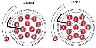

Re, Certaines personnes du forum te diront qu'une prise 13 broches est préférable à une 7 Broches.
Celle avec les petits plots que l'on maintient en faisant un quart de tour est très bien mais je ne me rappelle plus la marque....
Cordialement,
Re: installer des batteries facilement!!
Message par Papy80 » 24 sept. 2021 09:46
13 broches a fermeture par rotation c'est une Jeager
mais il fait un adaptateur 13/7 si tu veux l'utiliser avec une remorque en 7 B
L'autre c'est une Feder ou une Multicon
qui a l'avantage d'être utilisable en 7 B ou en 13 B
a condition que ta caravane soit aussi en 13 B Multicon/Féder et si tu as une remorque en 7 B

merci pour tout ca! donc si j'ai bien compris je pourrai alimenter ma caravane avec ma prise voiture 7 broches + adaptateur 7->13 +remplacement de ma 7 broches caravane par une 13 broches.
le plus simple serait peut être de remplacer les 7 broches voiture + caravane par des 13 branches et de pouvoir tirer une alim direct plus gros diamètre de la batterie voiture a la prise pour l'alimentation caravanes nan?

il faut 2 alim avec une 13b: + après contact et + permanent

je resume un peut: il me faut donc idealement 1x prise 13 broches femelle sur le voiture , 1x prise 13 broches mal sur la caravane, tire 1x + apres contact et 1x + permanent. 1x prise femelle dans le cofre pour pouvoir brancher ma batterie dessus.
idealement il faudrais donc prendre des prises feder dans le cas ou je suis ammener a utiliser une autre remorque en 7 broches?
Message par Papy80 » 24 sept. 2021 13:32
voila c'est ça car avec une 7 b tu n'as aucune alim en 12 v ! ===2

Bonjour bobi
Ajoute une prise femelle (prise auxiliaire)
Plot 13 - de ta batterie auxiliaire
Plot 9 + de ta batterie auxiliaire
(Tourne en leds)
Voilà.
Petit oubli si sa marche pas (pas de lumière dans la
Caravane) branche aussi le plot 3 -de ta batterie auxiliaire

Sur ma Burstner CiTY j'avais mis un socle en 13 B carrément sur la flêche de la caravane
(tu choisis celui qui te convient (Jeager ou Feder )
et j'avais installé ma batterie dans un coffre a batterie dans un coffre sous une banquette de la dinette
j'avais percé le plancher pour passer mes fils par dessous le plancher le long du longeron vers la flêche
du plus (+) de la batterie vers le plot n° 9 sur le socle sur flêche
et un fil du moins (-) de la batterie vers le plus de masse N° 13 sur le socle sur flêche
quand je débranchais la prise de la caravane de la voiture ,
je rebranchais la prise caravane sur le socle sur flêche et j'avais du 12 v dans la caravane ! ===8
Il est bien évident qu'il ne faut pas se servir du frigo sur le 12 v ===2
Le plot N°10 masse 11 ne sert pas puisqu'en général c'est pour la ligne du frigo sur les caravanes
et que l'on ne peut pas alimenter longtemps en 12 V un frigo sur une batterie sans recharge
