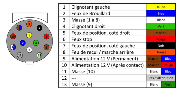

tu achetes une pris d'attelage ( 7 ou 13 broches suivant la prise de la caravane)
exemple
https://www.oscaro.com/prise-attelage-x ... 35-10454-p#
tu cables le +12 et la masse

Si ça peut aider ,en géneral les N° sont sur la prise ! :wink:
J'espére que tu as une 13 Broches sur la caravane ,car en 7 B pas d'alimentation 12 V :roll:

merci s est sympa moi la caravane est t en 7 broches ; alimentation ; s est le 06 sur le shema ?

la masse en 3 et le +12 en 2 (à l'époque il n'y avait pas d'antibrouillard
il n'y a rien a souder ce sont des plots à visser
comme dit papy, les no sont moulés dans le plastique

Les couleurs de fil du schéma 13 B n'est pas valable....ça dépend de la marque de la caravane... de 8 à 13 les couleurs de fils ne sont pas normalisés.
