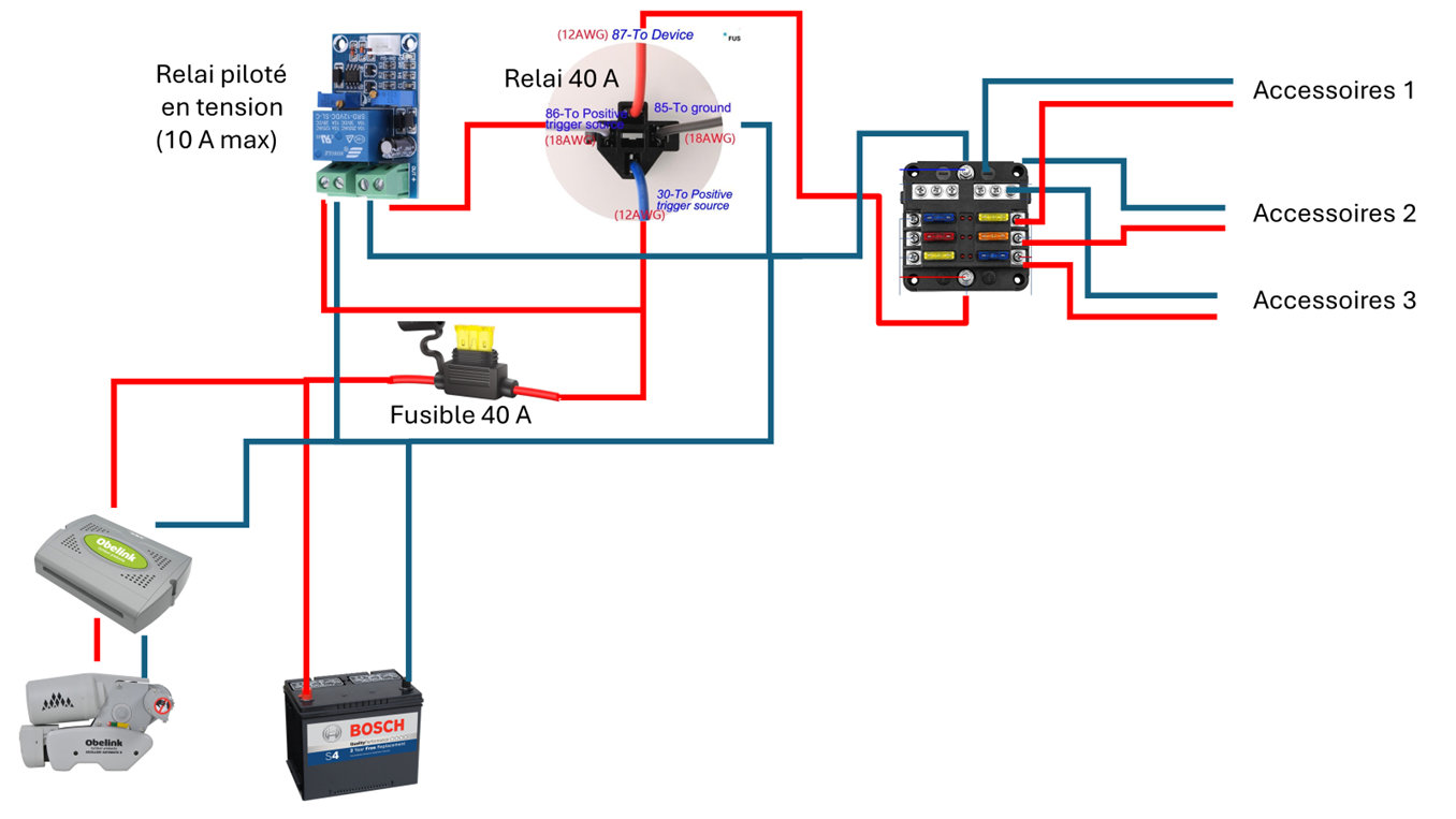

Oui je me doute mais je ne suis pas encore prêt pour ça :wink: Le truc qui me retient c'est que je ne sors la caravane que l'été et même si nous faisons de l'itinérant, nous ne nous arrêtons que dans les campings et nous prenons l'électricité. Je me reposerai la question si l'usage de notre caravane change, ce qui sera certainement le cas quand nous arrêterons de travailler ... un jour peut-être !
Sinon j'ai réalisé le schéma de ma future installation, détaillé surtout pour la partie "alimentation de la caravane" et pas pour celle dédiée au mover. Si ça peut servir à quelqu'un!

Message par Menhir22 » 23 févr. 2026 13:47
alors là
===8 ===8
