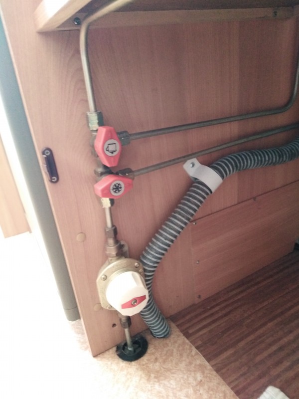

Voila j'ai ça dans ma caravane, il s'agit d'un predetendeur limiteur incorporé sortie 1.5 bar?
A quoi il sert? Ai je besoin d'un détendeur qu'en même ?
Merci

Personnellement je dirai qu’il faut un détendeur, ceci est une pré-détente propane avec limiteur qui sort 1,5 bar.
Il te faut donc un détendeur de 37 mb pour du propane.
Sur le détendeur pression entrée max 1,7 kg et pression de sortie 37 mb.
Si tu regardes normalement à l’intérieur de la cara près des robinets distributeurs tu dois avoir ce type de détente 37 mb voir ta photo postée.
Si tu as ça c’est bon pas besoin de détendeur puisqu’il est déjà là

Quand je disait non c'était pas un détendeur supplémentaire en sortie de bouteille, juste un tuyau (lyre) une bouteille de propane, tu peux changer de contrat en échangeant ta bouteille de butane
