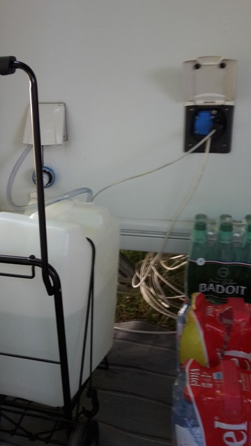

Messages : 4980
Re: réservoir eau propre
Message par bertone » 23 août 2016 18:51
Voici comment je remplie mon réservoir d'eau propre en camping
IMPORTATION TELEPHONE 01-08-2016 BEAULIEU 012.jpg (43.94 Kio) Consulté 12758 fois
:D Pas avec de la VITTEL et/ ou de la BADOIT mais avec de l'eau du robinet :D :D
