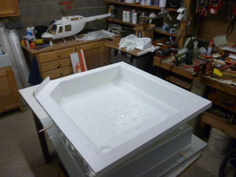

Je commence tout doucement à comprendre le prix des hélicoptères. ===1

Bel ouvrage ... et quelle patience pour arriver à ce résultat ===8

merci ! ===2

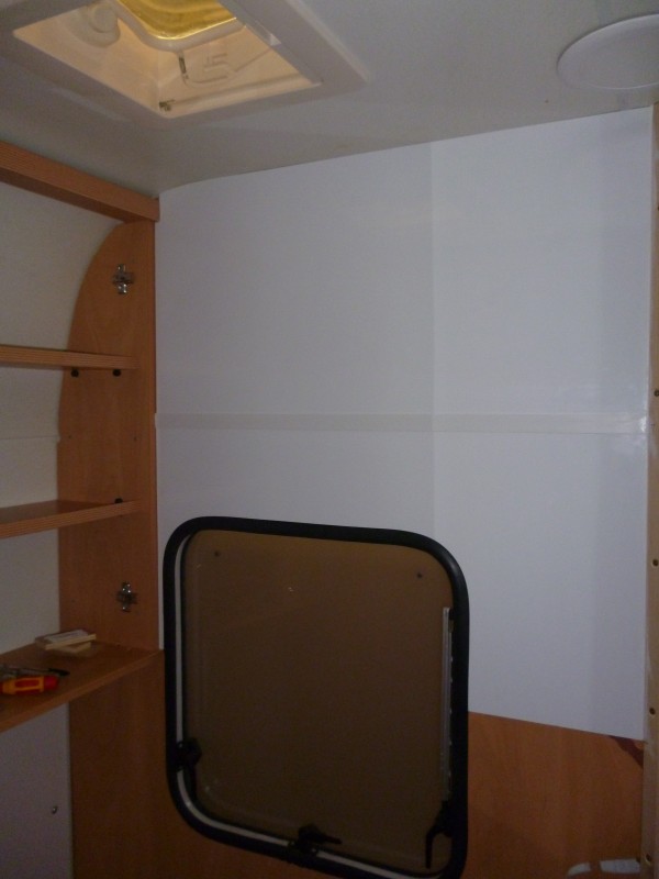

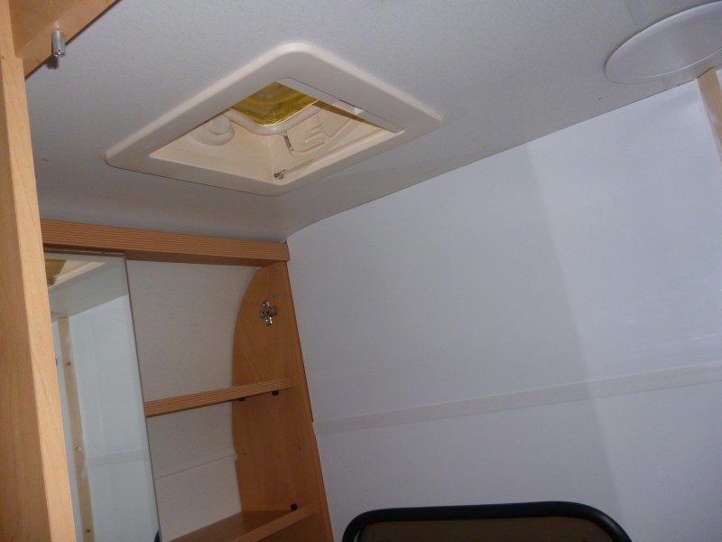

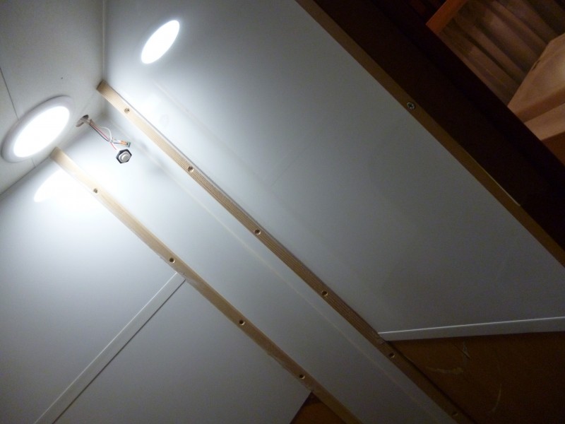

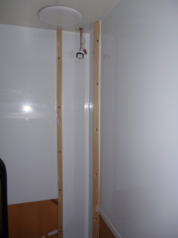

en attendant, j'ai attaqué le revêtement mural en PVC rigide (KOMADUR) de 2mm, vous noterez que j'ai mis un éclairage LED extra plat, et j'ai monté cet été un lanterneau à la place de la petite ventilation permanente :mrgreen:

Tres beau boulot , super :wink:

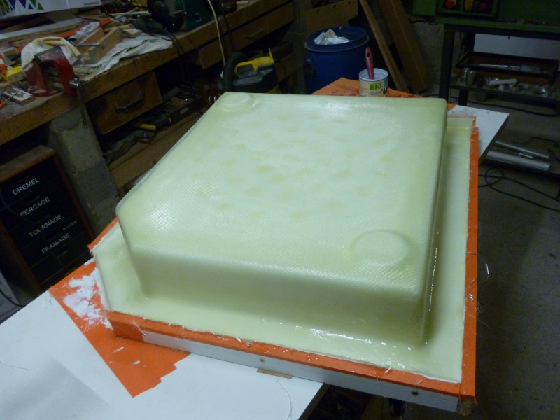

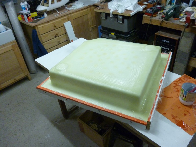

aujourd'hui, stratification du bac à douche, enfin !! :D
plus qu'à démouler d'ici quelques jours, mais cette fois ci j'ai de sérieux doute quant au démoulage, mauvais feeling sur ce coup, on verra bien :oops:

Ah :? Qu'est ce qui te fait dire ça ? Tu penses que ça va adhérer au moule pas assez huilé :( j'espère que ce n'est qu'une mauvaise impression après tout ce bon boulot...

disons que je n'ai pas retrouvé le bon feeling au cirage même après 11 passes (6 d'habitude) on verra bien .

Je vois bon de toute façon c'est fait, plus qu'à espérer ! Suspens jusqu'au démoulage...

bon, j'en ai mal dormi cette nuit, donc ce matin pour en avoir le coeur net, j'ai pris des risques !! démoulage en 15 mns et le résultat est satisfaisant , oufffff :roll: :D :D

Hooo!... Superbe !
Je ne sais pas travailler la résine de cette façon là (polyester ou autre) ,pour pas mal de choses ça me manque .
Dans ce cas je fais comme tout le monde..... j'achète .
En ce qui vous concerne , félicitations , c'est du ''pro'' .

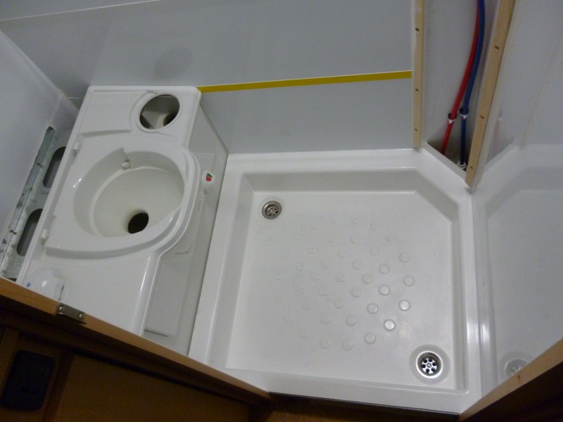

bonsoir, ça commence à prendre forme :D
reste surtout des finitions, évacuations à raccorder, colonne de douche à faire, rail à rideau de douche à mettre, ajouter de la couleur et du bling bling (paterre, etc ...)

===8 cool ! Tu n'as pas de lavabo ?
